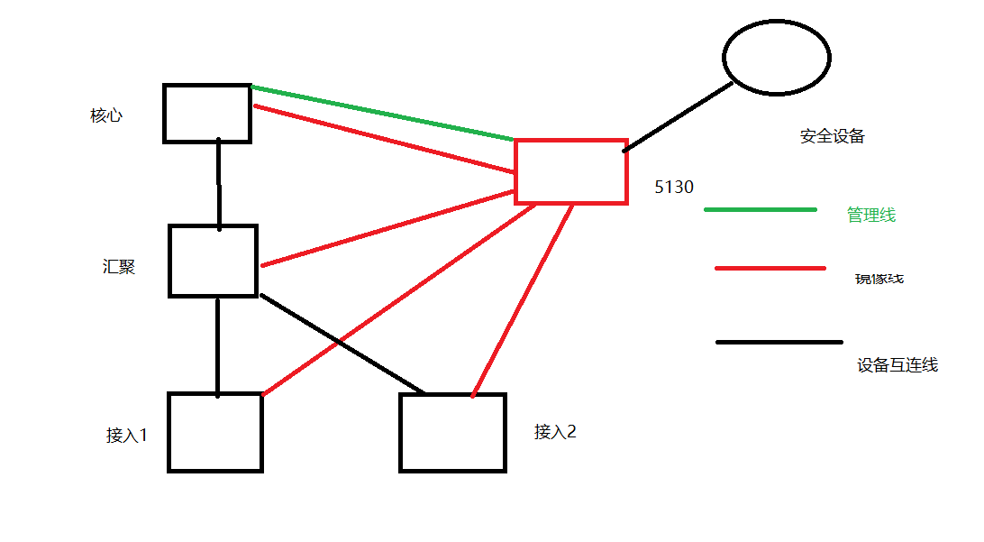

问一下如果我在核心接一根线给5130,如图的绿色线,然后5130配一个管理IP与核心互联,这样会环路吗?

这个相当于是带外管理,两端划分到专门用于管理的VLAN下就可以了。
虽然物理上是成环,但是为了不影响到业务,有了这个带外管理的VLAN,还是配置STP来避免环路所造成的影响。

会
物理环路了。
可通过绿色的管理走三层,剩下的走mstp或者关闭接口stp规避。

取决于你黑色的线工作在几层,如果二层任然是物理环路。

红色线是镜像的线,不走业务,接绿色线走三层,这样就可以了吗?

回复COOSK琨琨:
