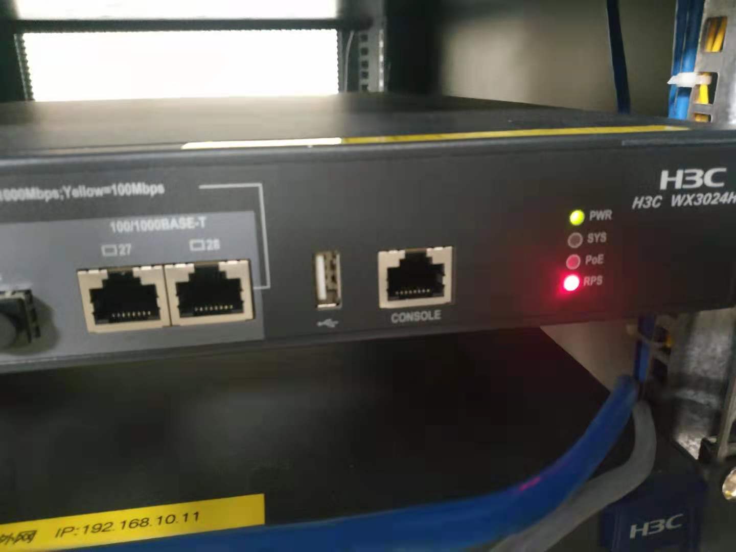

H3C W3024H RPS突然亮红灯了(设备是否可以重启?)
2021-04-20提问
  • 1收藏,3109浏览
H3C W3024H RPS突然亮红灯了(想咨询设备是否可以重启,重启是否有风险)
用dis power 查看电源状态如下:
有一个电源故障了,重启没影响
建议400返修之前,自己可以做的尝试:
1、正常的电源插到报错的电源槽位
2、故障电源插到正常的电源槽位
来确认是电源故障还是槽位故障
dis logbuffer看看有没有什么特殊的日志
叫我靓仔 发表时间:2021-04-20 更多>>
如果是单电源,另一个槽位是不是会显示Abnormal 我是要确定下是否是电源故障了
砍材材的小阿哥 发表时间:2021-04-20
absent是槽位没插电源,abnormal是不正常
回复叫我靓仔:
我刚刚查看了下设备背后,电源不是模块式电源,是一个出厂单电源,应该不会有问题吧。
有一个电源不在位。
可以重启,但是在重启前注意先保存配置。
另外检查下外部供电、电源线是否有问题。
dis logbuffer看下是否有相应的日志反馈。
如果是模块化的电源,可以只更换电源模块;如果是内置的电源,需要整机维修了。可以收集产品型号、序列号、诊断信息文件反馈400-810-0504.
您好,有一个电源没工作,可以重启,重启之前记得保存配置

跟换电环源线,电源重新插拔试试
