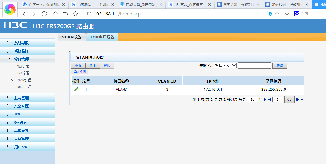

问题如图,: 路由器型号 er5200G2
默认网段   192.168.1.1   255.255.255.0
配置有vlan1网段:172.16.0.1  255.255.255.0
问题:2个网段都可以正常访问外网,但是 192.168.1.1和172.16.0.1 之间不能正常通信,应该怎么设置,请各位老师指点,谢谢

LAN1 接口 是 192.168.1.X网段 下面接的是 交换机,接入的全部是PC . 全部是有线网线 lan3 接口 是 172.16.0.X网络,下边接的一台独立交换机,接入是的10个无线AP+1台AC管理器,全部是 无线网络。 现在的问题是 172.16.0.X 网络中的无法PING 通 192.168.1.X中的设备。很棘手,添加了,静态路由表以后还是PING不通。

关闭路由器 防火墙,测试,vlan 2网段仍然无法PING通 192.168.1.1网段设备。。 实际中是这样的:网络打印机连的网络在192.168.1.197.而笔记本电脑 使用无线接入,获取的是 172.16.0.26。这2个IP之间无法PING
