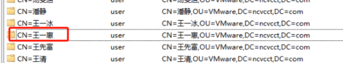

用户cn后是中名字,已经添加了命令user-parameters user-name-attribute samaccountname,但还是认证失败

无线控制器 LDAP/7/EVENT: PAM_LDAP:Updating user DN (CN=王一惠,OU=VMware,DC=ncvcct,DC=com). *Apr 20 10:18:43:272 2021
无线控制器 LDAP/7/EVENT: PAM_LDAP:User DN is CN=王一惠,OU=VMware,DC=ncvcct,DC=com. *Apr 20 10:18:43:272 2021

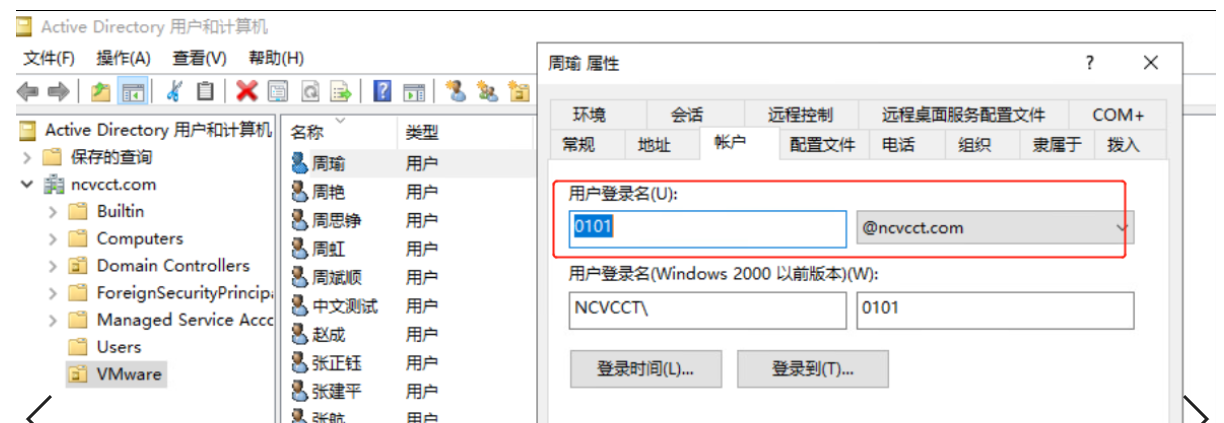

你用的是登录名,而不是中文名,登录名是那个0101
认证页面输入的用户名是0101,输入中文也试过,都不行
