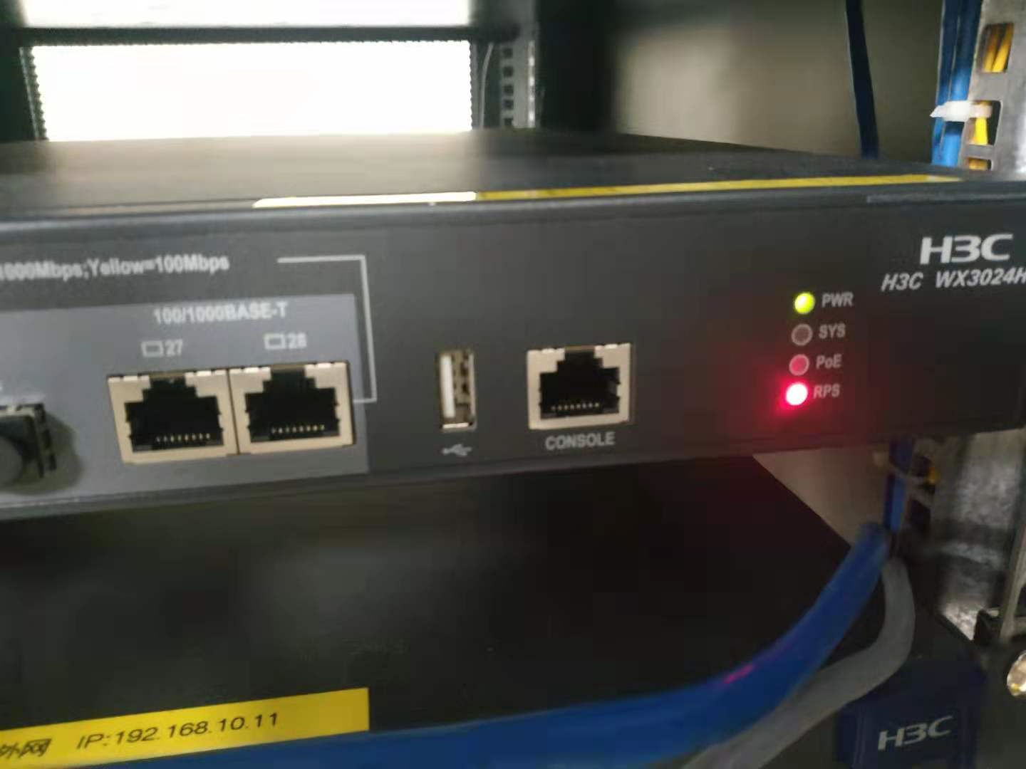

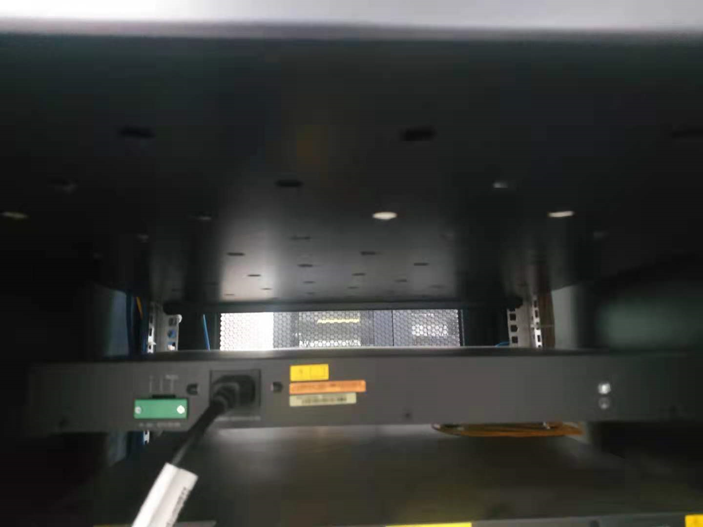

现在业务还正常,直流电源状态指示灯RPS亮红灯,会对设备正常工作有影响吗。  现在只有一路交流电源接入设备,直流电源也是需要从外接入吗。这台设备可以同时接入交流电源和直流电源吗。还是直流电源是本设备交流电源通过转换器转换成直流给主板供电的。
粉丝:21人 关注:11人
直流未接入就是显示红色,非故障

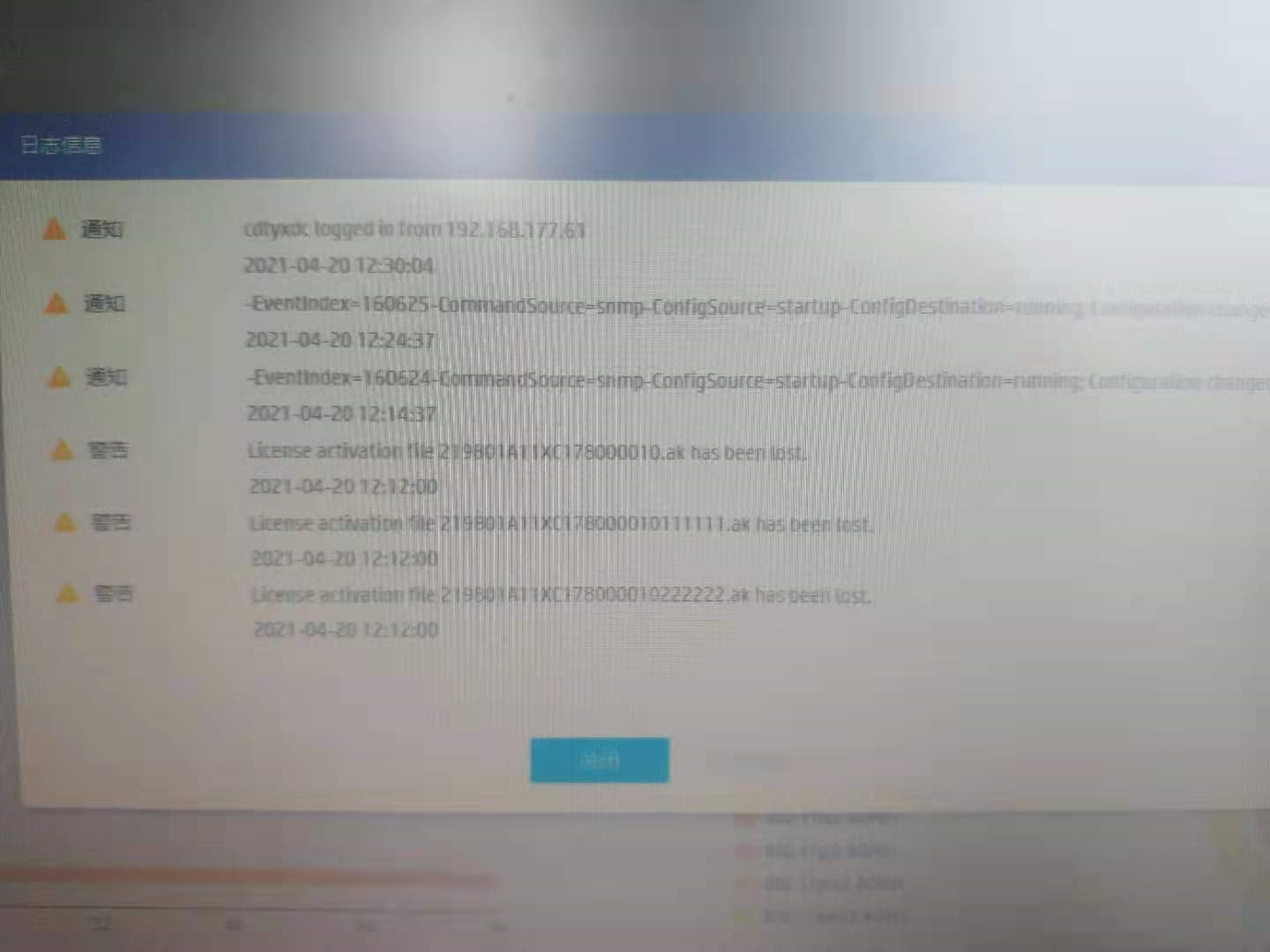

建议收集日志状态400诊断下
日志文件是授权文件丢失
您好,看看日志信息还有哪些,诊断信息再看一下,
和400反馈下

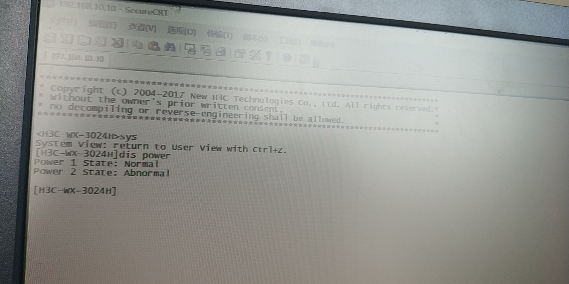

建议更换电源
dis power检查电源状态是否正常。
其次检查外部供电、电源线是否有问题。
如果都没问题,可收集产品型号、序列号、诊断信息文件反馈400-810-0504
