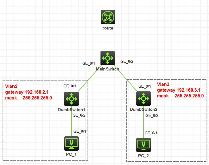

如下图,1个核心交换机划好了vlan1、vlan2,下连2个傻瓜交换机,测试已通过。
现在的问题是核心交换机怎么连接路由器呢,直接access口接LAN口吗?需要起一个trunk口接路由器吗?
网上找到如下配置,帮看下对不:

zhong 一段
说错了,是核心交换机划好了vlan2、vlan3
上述的答案还是不明白,核心交换机还要不要设置什么口接路由器呢?交换和路由的路由指向怎么做呢?

对的,走路由
您好,这么配置也是可以的,但最好不要配置vlan 1
连接路由的话,设置access就可以了
这样的配置时可以。
但是从安全起见,建议三层交换机和路由器走三层互联的方式,并配置路由的指向。交换机侧的端口切换为三层路由口并配置IP地址,参考命令如下:
int gi 1/0/1
port link-mode route
ip address 192.168.1.1 24
