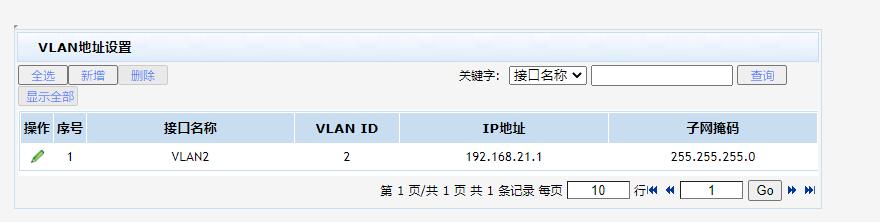

H3C ER8300G2-X 划分Vlan后电脑设置对应IP 无法识别 无法上网,
划分新VLAN后无法上网,以下是排查要点,请参考:
1、检查新的VLAN是否配置了IP地址,且VLAN是否划分到端口中。
2、检查DHCP是否已配置,且DHCP内的IP段是否跟VLAN IP在同一个子网内。
3、检查终端是否能正确获取到IP地址、子网掩码、默认网关、DNS。
4、检查NAT转换的配置中是否加入了新的VLAN网段。

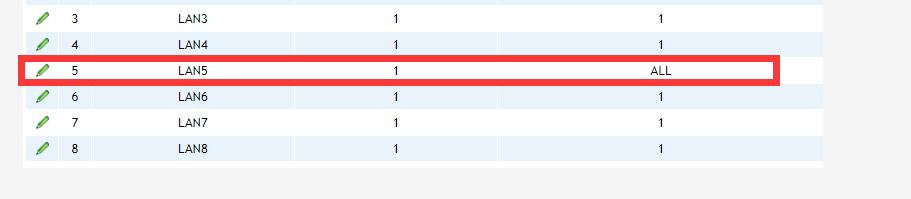

我设置Vlan和Trunk 口设置 其它的没动

幽蓝鹰 发表时间:2021-04-20
LAN5口的PVID修改为VLAN 2看下。

设置了这两项 不需要动态分配就没设置DHCP,还需要设置哪些?
