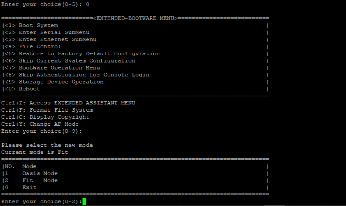

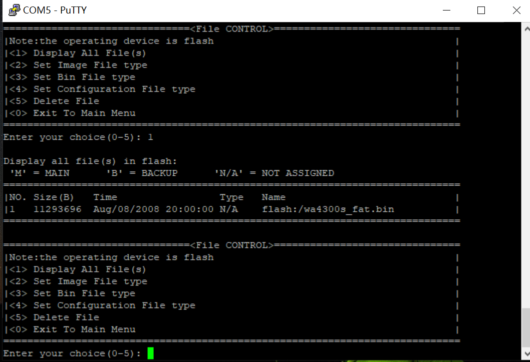

H3C-WAP712C AP已经将FAT.bin文件上传系统,重启后还是不成功
截图配置如下:
还有可能是哪里的问题

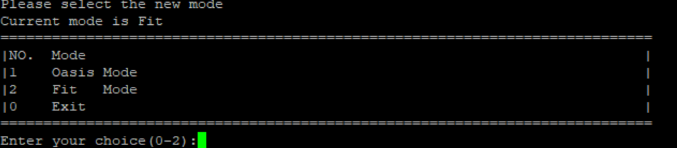

您好,最后选1,oasis
flash:/wa4300h-oasis.bin image does not exist. Changed to Oasis mode failed! 提示这个错误 ,主要是主文件的类型不能设置成MAIN模式

选1看下:
其次需确认上传的软件版本是否适配。
