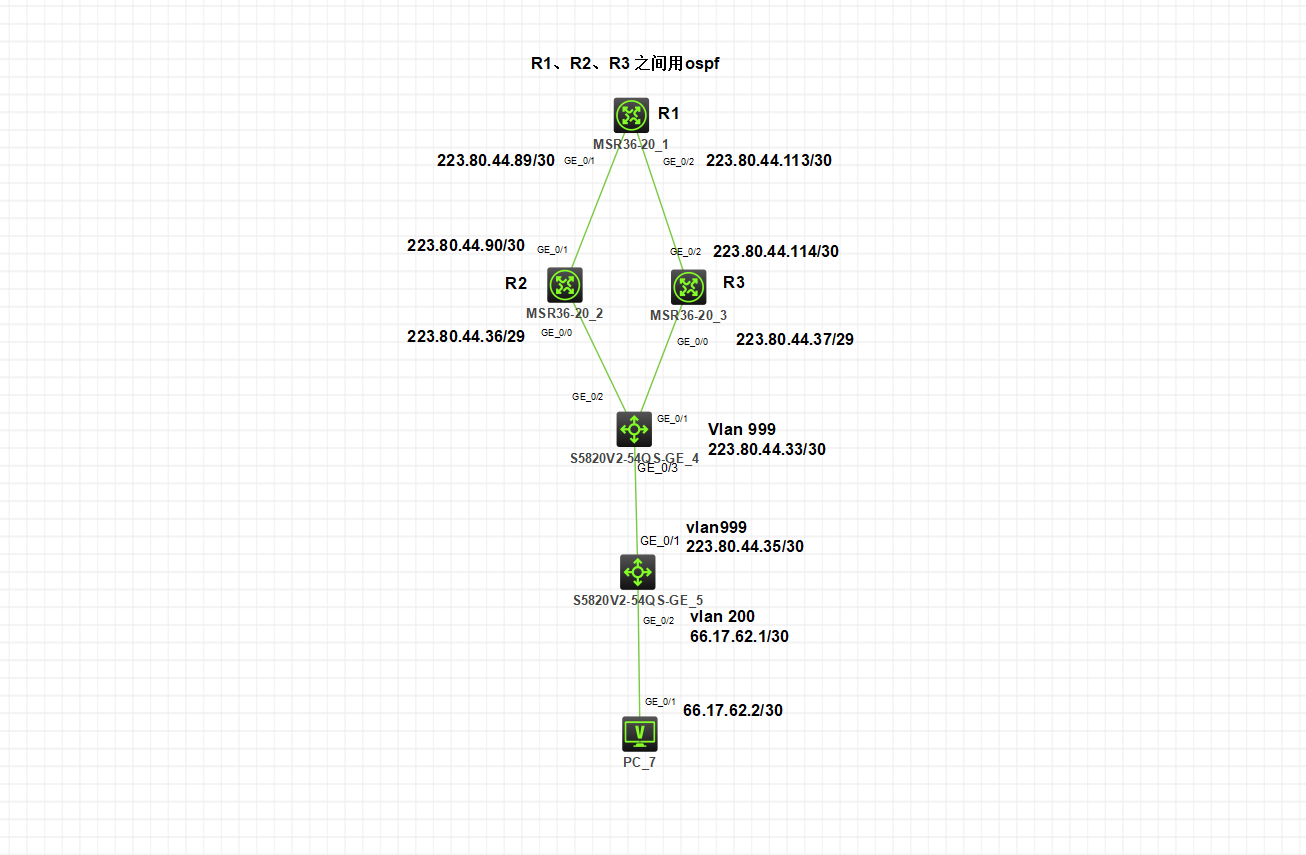

这样的架构 不知道怎么配置

ospf  不知道那错了 一直学不到路由。。。

1,先看dis ospf peer 有没有邻居,如果有,则可以通过dis  ospf sta err 查看相关报错排查。
2,如果没有邻居,先查直连是否通,再查router id,区域,掩码,认证等信息
您好,首先得确保两端互联地址通,都启用了ospf,且在一个域或者都连接了区域0,并宣告了网段
你好,
    1、可以查看一下具体邻居建立是否full状态,查看链路状态数据库是否存在las的条目。
    2、可以把具体的组网方式描述清楚,
OSPF无法学习到路由,以下是排查要点,请参考:
1、dis ospf peer查看邻居的状态是否为FULL
2、检查互联地址和业务网段是否有在OSPF内network
3、重发布直连到OSPF内看下。

直连是通的。就是没有邻居。端口认证和区域都一致的。
