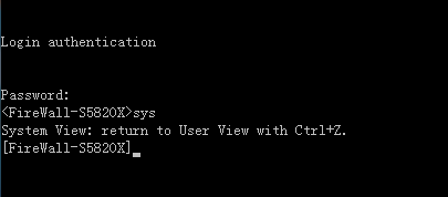

S5820有块FW10防火墙板卡,现在远程登录进去就是防火墙板卡,怎么才能切换到交换板卡???

按照道理正常应该是远程到设备上了,这种情况telnet过去或者ssh过去。
如果在交换机板上可以用oap connect slot x
切换

现在想进去交换板卡,怎么操作?
