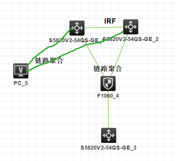

交换机1和2做IRF,和交换机3三层互连,没有起路由口,VLAN互联,中间防火墙透明部署。现在给IRF的交换机上连接一台服务器(虚拟机)做链路聚合,服务器一接入交换机1和3就PING不通,断开服务器连能正常,HCL中不能模拟服务器,这是有环路吗,怎么检测?
断开一条线就能互通,说明应该是有环路,,可以配置环路检测看下,以下是参考命令:
[H3C]loopback-detection global enable vlan all   //全局开启环路检测,并对所有的VLAN生效
[H3C]loopback-detection interval-time 250 //配置环路检测的时间间隔为250秒
[H3C]int gi 1/0/1
[H3C-GigabitEthernet1/0/1]loopback-detection enable vlan all  //接口开启环路检测,并对所有的VLAN生效
[H3C-GigabitEthernet1/0/1]loopback-detection action shutdown  //当检测到环路时,环路检测会将此端口关闭

小老弟,你那个小PC支持聚合吗?
对啊,所有导致环路了
叫我靓仔 发表时间:2021-04-22 更多>>
模拟器下边不能做,实际环境中实体机是聚合的
