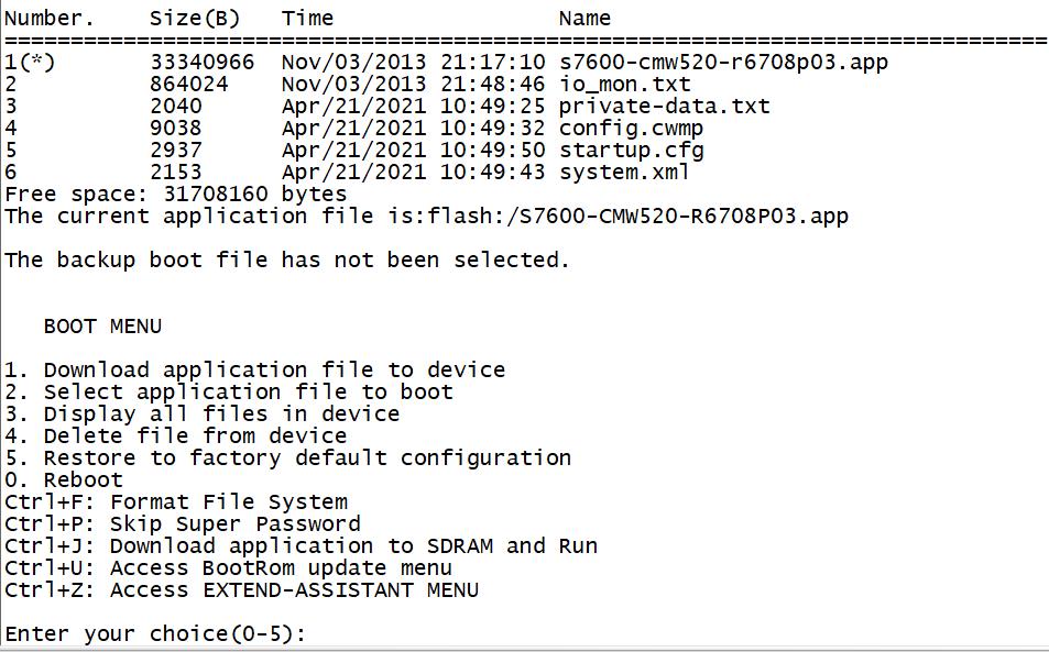

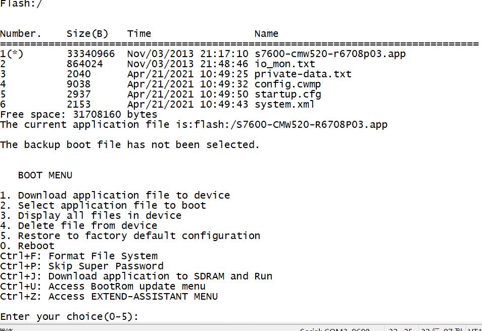

S7603交换机Console密码忘记,
选项3 可以看见所有的文件

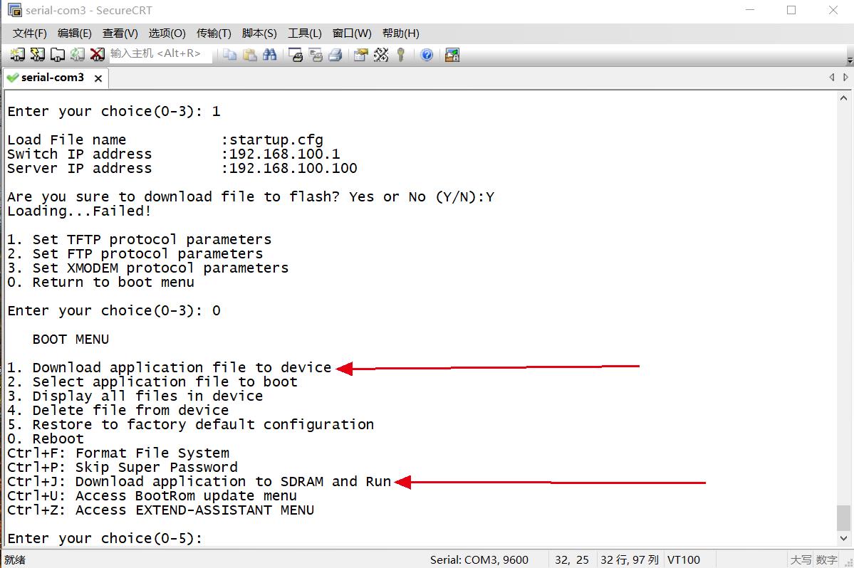

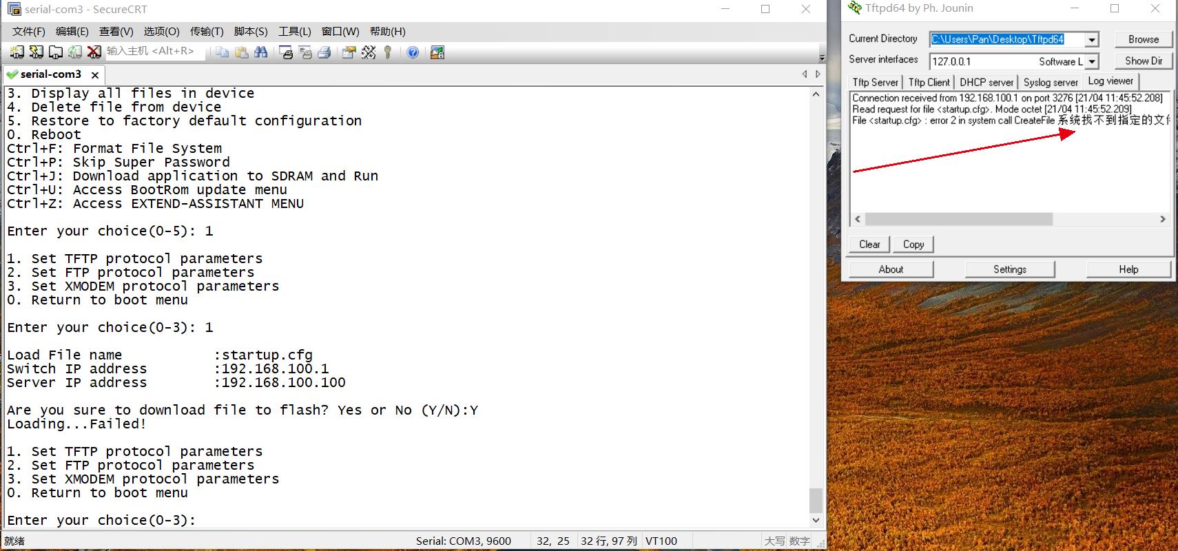

论坛里的大咖都说了,查看是否有startup.cfg文件。的确有这个文件,就是请问如何导出该文件呢?我用TFTP提示无法找到该文件
我是选择导出方式错了么?
是该选择1还是Ctrl+J 这个选项??谢谢。。。。

现场bootrom版本不支持
这样该怎么处理呢?是不是需要升级系统?谢谢
