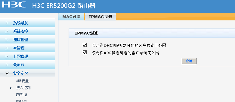

ER5200G2开启了IPMAC过滤后,怎样让不在允许范围内的IP通过某一个WAN口呢?
  • 1收藏,2016浏览
1、经过上面的设置后,可允许指定的电脑连接网络(通过WAN1连接互联网)。
2、现在需要让一些没有ARP静态绑定的电脑(它们的IP地址与已经ARP静态绑定的电脑为同一网段),通过WAN2口连接上级网络,请问如何设置?谢谢。

问题是,不在那两条规则中的电脑,连路由器都访问不了。
