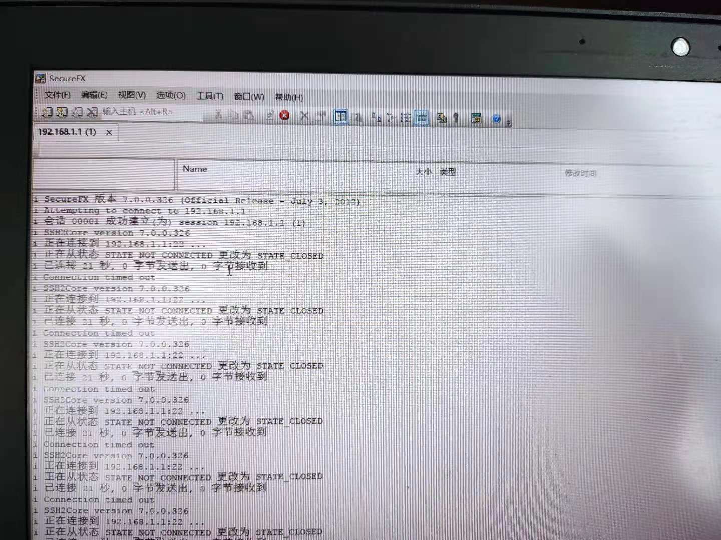

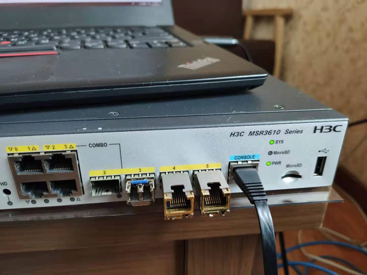

1:华三MSR3610-X1不知道登录地址,不知道账号密码怎么登陆进去。目前有CON调试的线,也有CRT软件但是不知道如何登录。请解答详细一点,什么命令,指令不懂啊。

以下是console登录的说明:
1、  console线一条,样子如下所示,一遍为RJ45的水晶头,一遍为DB9的串口
2、  查看电脑上有没有DB9的公头接口,如下所示,一般台式机会有,笔记本自带的很少:
3、  如果没有串口的话,可以购买usb转console调试线,如下图所示,扁头的部分和console线互联,usb部分查到电脑的usb接口上,最后连接效果就是:
设备的console口----console线-------usb转换线------电脑usb接口
4、  电脑准备CRT或者putty程序,下面以CRT为例,CRT长这个样子:
下一步查看驱动是否装好,邮件点击计算机(或者叫我的电脑),选择管理
然后点击左侧导航栏里的设备管理器,查看是否有”COM和LPT”选项,如下图所示:
如果没有也不用急,没有说明是驱动没装好,可以通过下面几种方法解决:
方法一:通过自带的驱动光盘安装
方法二:通过windows更新驱动程序
在设备管理器里会看到一个未知设备,邮件选择更新驱动程序软件:
然后选择通过internet安装驱动
方法三:安装驱动精灵
如果,提示安装失败,或者找不到驱动程序,那就下载一个驱动精灵,扫描一下电脑驱动,肯定是可以找到的。
二、登录设备:
1、  以上准备工作完成后,就可以通过在计算机---管理---设备管理器中看到当前用的是那个com接口,例如下图中识别到的是com5
2、  设置CRT,点击快速连接,协议选择Serial,端口选择上一步中确认端口,波特率一定要选择9600,流控都不需要勾选,点击链接后,打几次回车,就可以登录上去了,如下面两个图所示

登录地址可以通过命令查看下是否设备上有对应IP地址:display ip interface brif
若设备上开启了web服务(有对应ip http enable ip https enable命令),可通过显示的IP登录
设备缺省的登录账号一般是admin,密码也是admin
