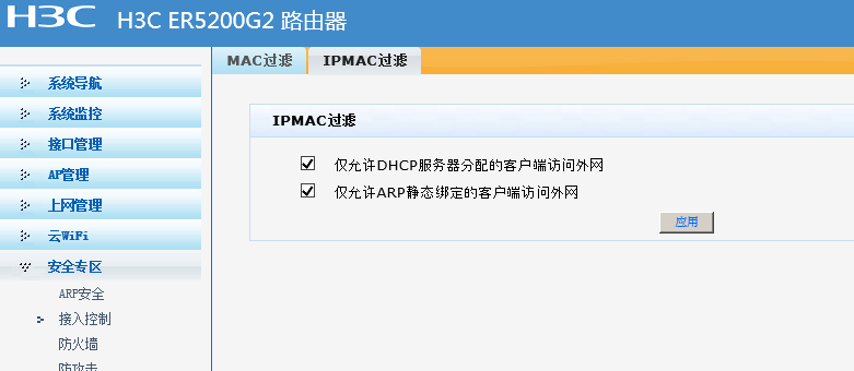

ER5200G2开启了IPMAC过滤后,不在规则内的电脑连路由器都访问不了。
  • 1收藏,1928浏览
不在这两条规则内的电脑边路由器都PING不通,是什么原因?
zhiliao_TK9rj1 知了小白
知道为什么了。
原来在规则内的电脑,因为有ARP静态绑定,改了下IP地址进行测试,结果不能访问路由器。
原来没有ARP静态绑定的电脑(也就是原来一直不在规则内的电脑),可以访问路由器。
需要添加规则才可以通过的,不在规则内的是无法访问的。
另外跨网段的互通是要经过路由器的网关。
