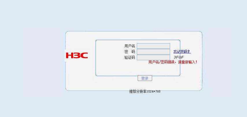

H3C ER3200路由器 忘记账号密码,无法进入路由器,现在要恢复出厂
2021-04-21提问
  • 1收藏,2822浏览
粉丝:0人 关注:4人
恢复出厂设置,提示错误,正确的流程应该是怎么样的呢?
无法进行恢复出厂设置

2、先观察自己的路由器上有没有reset按键,如果有reset按键的话,长按10秒钟,可以将路由器恢复出厂设置,出厂的默认密码是:admin/admin
现在我更改了密码,然后再登录界面,输入后会有短暂的两秒钟显示系统正在登录,但是两秒后还是停留在登录界面
天道酬勤 发表时间:2021-04-21
粉丝:105人 关注:1人
可能没回复成功
粉丝:5人 关注:3人
您好,执行了密码恢复,还是登录不成功,建议更换其它浏览器测试下。
