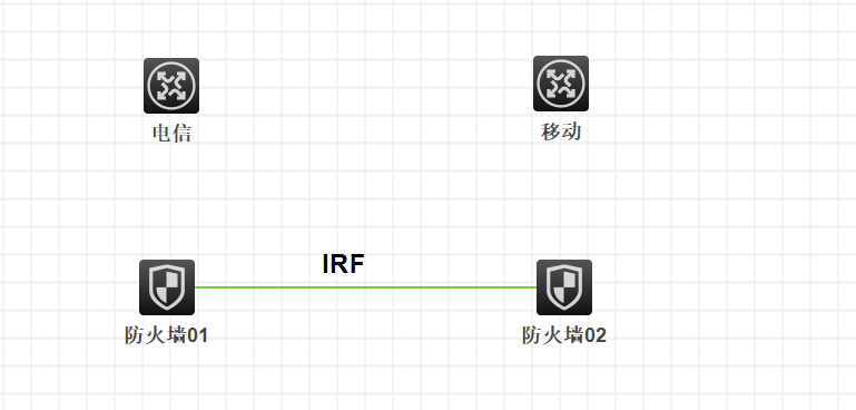

大家好,请教一下,我现有组网是两台防火墙做IRF堆叠后主备模式部署,有电信,移动两个出口,能不能同时使用可以让他们做到负载均衡呢?
需要配置什么吗? 还是说需要增加设备?设备之间应该怎么连接呢?

可以两台防火墙各出一根线配置冗余口与电信连接,再各出一个根线配置冗余口与移动连接,然后再写个等价路由就可以了。

irf2配合reth冗余组配合ISP交换机
回复zhiliao_3HbBw:
花联网--ISP交换机--防火墙
叫我靓仔 发表时间:2021-04-22 更多>>
您好能大概告知一下连接是怎么连接的吗? ISP交换机需要怎么配置呢
zhiliao_3HbBw 发表时间:2021-04-22
回复zhiliao_3HbBw:
ISP交换机划几个VLAN就行了,用来做运营商的接入、最好两台做个堆叠
能告知大概的接法吗? 因为之前没有接触过这样的组网,比较陌生
回复zhiliao_3HbBw:
花联网--ISP交换机--防火墙

reth
您好,冗余口的话,因为是主备的,如果两条外线都接到主防火墙的话,当主机出现问题的时候,不是需要手工切换到备机上吗?
zhiliao_3HbBw 发表时间:2021-04-22 更多>>
部署了IRF后的,可以配置冗余接口来实现冗余。
或者可以配置策略路由来实现不同网段走不同出口。
这样的话,能达到负载均衡,但是达不到双出口冗余效果呀

您好,配置冗余接口
全部出口的线都接到朱防火墙上这样的话,能达到负载均衡,但是达不到双出口冗余效果呀,,当转到备机的时候,没办法两条出口都用呀
