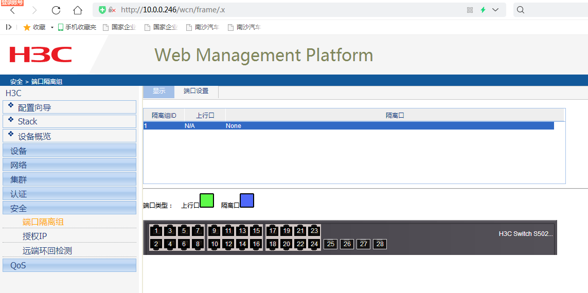

想问一下H3C S5024PV2-EI交接机的配置问题,想问一下,通过WEB设置,怎样设置端口隔离的?例如,我想将1跟25号端口做一组隔离,2跟24号端口做隔离,即1只能跟25号端口通信,2只能跟24号端口通信。应该怎样设置呢?

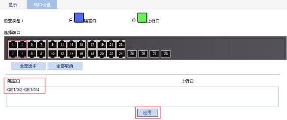

(1)      配置GigabitEthernet1/0/2、GigabitEthernet1/0/3、GigabitEthernet1/0/4为隔离组的普通端口。
步骤1:在导航栏中选择“安全 > 端口隔离组”。
步骤2:单击“端口设置”页签。
步骤3:进行如下配置,如下图所示。
·              选中设置类型“隔离口”前的单选按钮。
·              在面板示意图上选中端口“GigabitEthernet1/0/2”、“GigabitEthernet1/0/3”、“GigabitEthernet1/0/4”。
图1-3 配置隔离组的普通端口
步骤4:单击<应用>按钮,弹出配置进度对话框。
步骤5:看到配置成功的提示后,在对话框中单击<关闭>按钮完成操作。

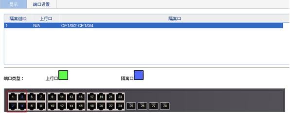

(2)      查看隔离组的信息。
步骤1:单击“显示”页签。
步骤2:查看到隔离组1中的隔离口有“GigabitEthernet1/0/2”、“GigabitEthernet1/0/3”、“GigabitEthernet1/0/4”,如下图所示。
图1-4 查看隔离组的信息
