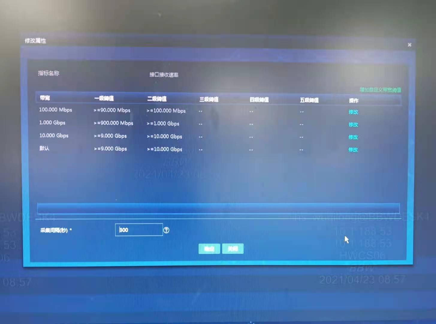

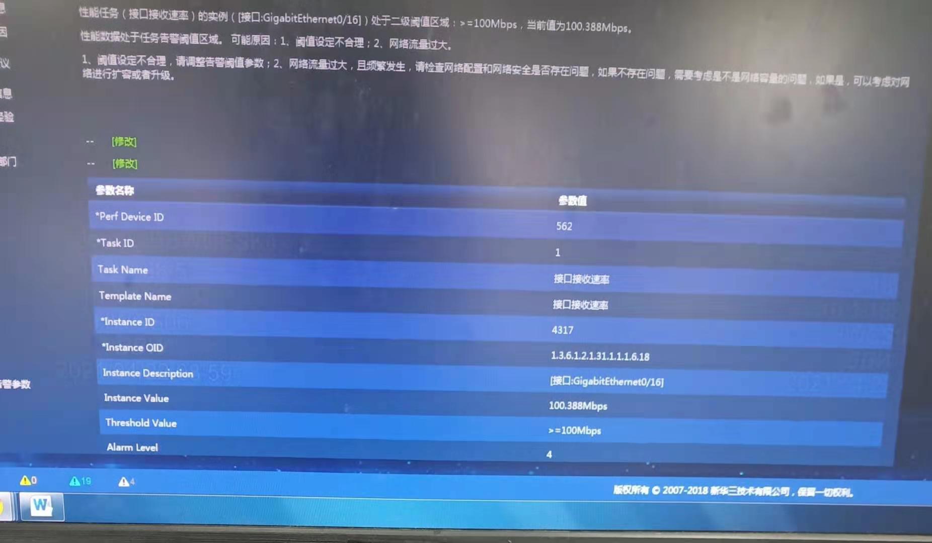

我已经在资源管理-- 性能--性能选项中 ,是全局指标设置,设置了接口接收和接口发送的速率阀值9Gbps,但是在告警中心却显示有的设备没有达到阀值就报警了,还提示接口处于二级阀值区域100Mbps, 这个是怎么回事?

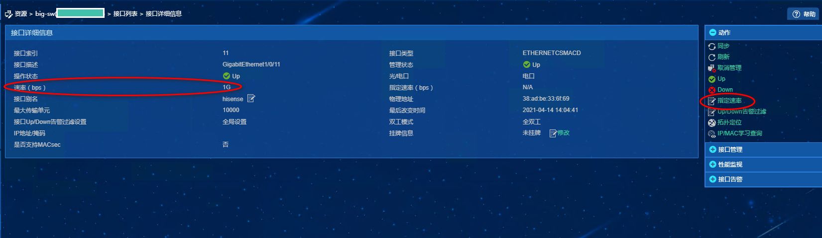

应该是没匹配上,走了全局默认的,可以找下对应如下位置的配置,看看对应接口的速率识别的准不准,不准的话可以手动指定下

需要将之前的告警全部确认和恢复,新的告警才会使用新的阈值规则。iMC的告警生成原则是,同一类型的告警若之前曾有过告警,则将沿用之前的告警再次生成,所以需要将之前的告警全部恢复和确认,新配置的阈值才会生效。

这是设置的全局接收速率,正常来说设备是不是都按设置的默认速率来执行的?有的是100M的接口是按照哪个速率标准来执行呢?
全局设置默认速率阀值是9G ,是不是所有设备的默认都是变成9g的,那1g的接口带宽也按9g的阀值设定了吗?
