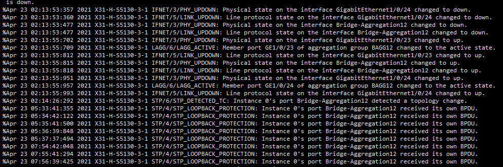

5130  1/0/23和1/0/24端口汇聚下联无线交换机wt1020,重启交换机问题解决。日志stance 0's port Bridge-Aggregation12 received its own BPDU.什么意思?

有物理环路应该,dis mac-address mac-move看看

自己发出去的bpdu自己又收到了  说明有环路了  需要排查一下

收到自己的发出的bpdu消息。
1.可能环路了。
2.聚合配置不正确或接线不正确。
检查下现场组网情况吧,另外建议把所有接终端的口改为边缘端口下,减少stp震荡。
从反馈的日志来看频繁端口UP和收到TC报文及自己的BPDU,以下是排查要点,请参考:
1、检查是否有可能出现了环路,可插拔链路看下。
2、进一步检查STP的配置看根桥是否稳定、STP端口状态是否正常。
3、检查物理链路是否有问题。
4、dis stp tc看下TC报文收、发情况,如果频繁增长,终端接入的端口配置为STP边缘端口;如果对端交换机设备无法管理到,可考虑配置STP TC保护。

聚合12口下面有环路,交换机发出的bpdu报文又环回来了
