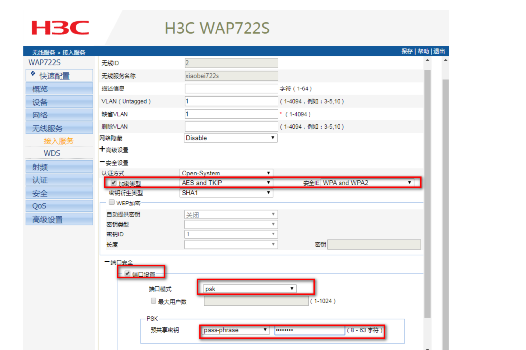

以下是配置WIFI密码的参考命令:
  配置步骤
# 启用port-security
[WAP722S]port-security enable
# 配置无线接口,认证方式为PSK
[WAP722S]interface WLAN-BSS2
[WAP722S-WLAN-BSS2]port-security port-mode psk
[WAP722S-WLAN-BSS2]port-security tx-key-type 11key
[WAP722S-WLAN-BSS2]port-security preshared-key pass-phrase 12345678
# 配置无线服务模板
[WAP722S-wlan-rp-rp]wlan service-template 2 crypto
[WAP722S-wlan-st-2]ssid xiaobei722s
[WAP722S-wlan-st-2]authentication-method open-system
[WAP722S-wlan-st-2] cipher-suite tkip
[WAP722S-wlan-st-2] cipher-suite ccmp            //相当于WEB中的AES
[WAP722S-wlan-st-2] security-ie wpa
[WAP722S-wlan-st-2] security-ie rsn               //相当于WEB中的WPA2
[WAP722S-wlan-st-2]service-template enable       //开启服务
# 在射频口绑定无线服务模板和无线口
[WAP722S]interface WLAN-Radio 1/0/2            // WLAN-Radio 1/0/2代表2.4G,WLAN-Radio 1/0/1代表5G,用户据实际情况选择绑定
[WAP722S-WLAN-Radio1/0/2]service-template 2 interface WLAN-BSS 2
# 配置VLAN 虚接口
[WAP722S]interface Vlan-interface1
[WAP722S-Vlan-interface1]ip address 192.168.0.50 255.255.255.0  //默认IP,可以修改为其他IP
#保存配置
save force

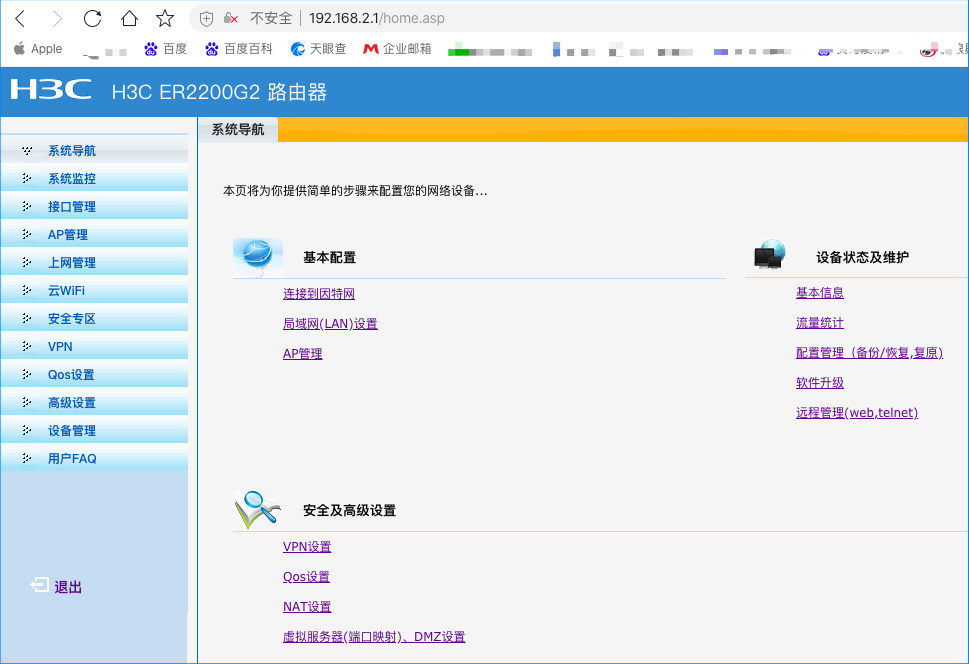

AP管理看下
您好,看你的ER路由器,WA722S是作为胖AP使用的吗?
wa722修改密码参考

胖ap单独的管理页面
