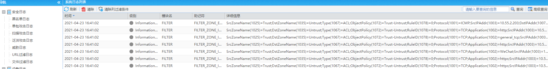

如图所示,系统日志如何导出

可以去命令行导出设备上的文件logfile.log
可以开启信息中心功能生成Logfile文件后导出,以下是参考命令:
<H3C>logfile save
然后dir看到有logfile文件后,使用TFTP或FTP的方式导出。
1、导出设备上的日志可以通过命令行dis logbuffer存到文件
2、长远的建议:
配置syslog服务器
然后设备上配置info-center 指定服务器
