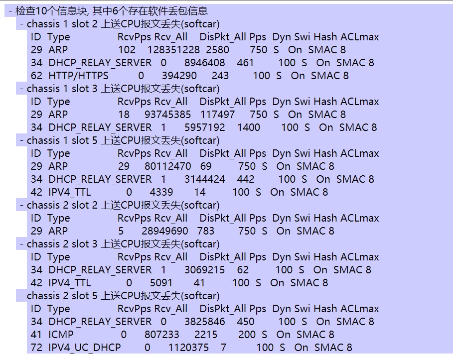

7506E 诊断提示上送CPU报文丢失(softcar)如下图信息,交换机还配置了很多包过滤默认拒绝所有

有可能是部分报文接收的速率超过设备限制,就丢弃了,计数是从上次查看到现在累计的总数,准确读取需要间隔一段时间后再读取一次,使用无问题情况下可忽略
丢失报文里和交换机转发相关之后arp的报文,不通最好先分段确认具体丢包接口,交换机只做转发时是硬件转发,不经过cpu处理

目前使用中偶尔会出现部分网段不通信的情况
掌印 发表时间:2021-04-23
