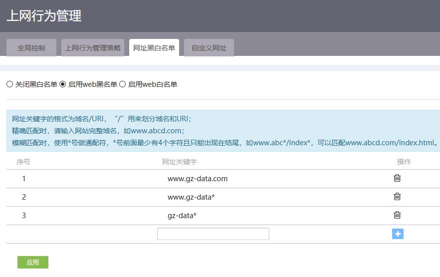

上网行为管理中启用web黑名单,然后添加网址:***.***, www.gz-data*, gz-data*(已点击应用按钮)
然后再谷歌浏览器中依旧能打开这个网页 ***.***,是我规则写的不对还是什么问题?
PS: 使用上网行为管理策略也一样无效。全局控制关闭。
黑名单无效,以下是排查要点,请参考:
1、检查下这个域名和网址是否准确,或者是否有其他的主域名。
2、在电脑侧使用nslookup命令解析这个域名和对应的IP,看下解析出来的域名是什么,根据解析出来的域名信息和IP进行下一步的黑名单限制。
3、另外为了进一步能够封掉这个网站,根据解析出来的IP,在路由器的防火墙出入站规则进行限制看下。
4、同时看下路由器的软件版本是否最新,可考虑升级到最新。
您好,只能过滤http的,不能过滤https的
***.***/ 没有用https
