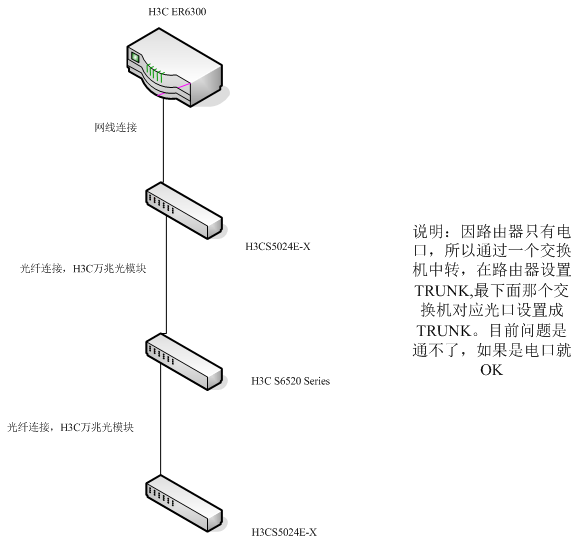

VLAN通过TRUNK传递
VLAN通过TRUNK传递,此接法不行

原理上来说可以,可能是其他问题(可以看看是否所有接口都是up的,且vlan已放通)
6520的下行接口够就可以,另外业务网关可以放在6520上,这样内网互访的流量在不用到路由器,流量模型更好

如何把接口改成UP的?

VLAN是放通的

UP是两端协商后自动的,另外有的交换机接口需要手工开启接口

在一楼所描述基础检查后。
是否检查光模块和跳线使用的单模或多模区别,设备两端的是否一致。
只要你两端一致,你就当普通电口使用既可,你跳线单模的话,模块最好也要单模的。

光模块都是华三同型号万兆的,跳线是单模双纤,指示灯亮

从描述的拓扑和需求在理论上是可以实现的。
但是不能互通的话,以下是排查要点,请参考:
1、先检查物理端口是否已UP,可使用如下命令查询:
dis int brief
dis int gi 1/0/1
2、其次检查物理链路是否有问题。光口之间对接话,在光模块上最好本端和对端都使用相同型号、速率、波长、距离。
3、检查设备间互联的端口速率、双工模式是否一致。
4、最后就是检查途径的设备是否已创建了VLAN及VLAN已TRUNK相应的物理端口。
