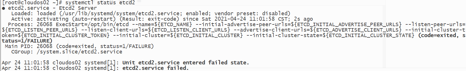

三台cloudos集群,断电再启动后只有两台是正常的
171上的etcd服务目前无法启动,导致其上的很多服务都失败
请问有什么办法将171上的etcd服务恢复正常吗?谢谢。

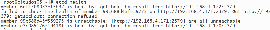

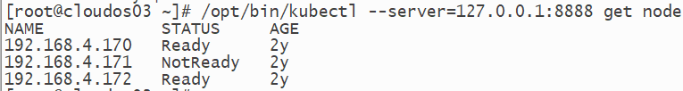

171节点not ready,需要看下该节点的k8s服务是否正常运行,systemctl --all  | grep kube-;如果存在非running的服务,需要手动restart下。如果启动异常,可以journalctl -xe看下报错原因;根据原因来排查;ETCD的问题,可以按照单节点修改的方法来进行,因为过程比较复杂,需要联系二线获取文档,或者请二线协助修复
粉丝:24人 关注:0人
  /opt/bin/kubectl -s 127.0.0.1:8888  uncordon 192.168.4.171
执行命令后看能否变成ready,如果不行尝试联系下工程师处理

试了一下,还是不行,忘了说啦,刚过保了

那可能是etcd损坏了,试试找找实施的工程师看能否帮忙看看
