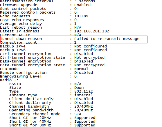

  AC 上看到的AP掉线原因是什么?
[AC]命令display wlan ap name xx verbose
查看参数Tunnel down reason            : Neighbor dead timer expired

重传失败 ,在这个交换机上的其它AP都正常,网线检查了,也正常
