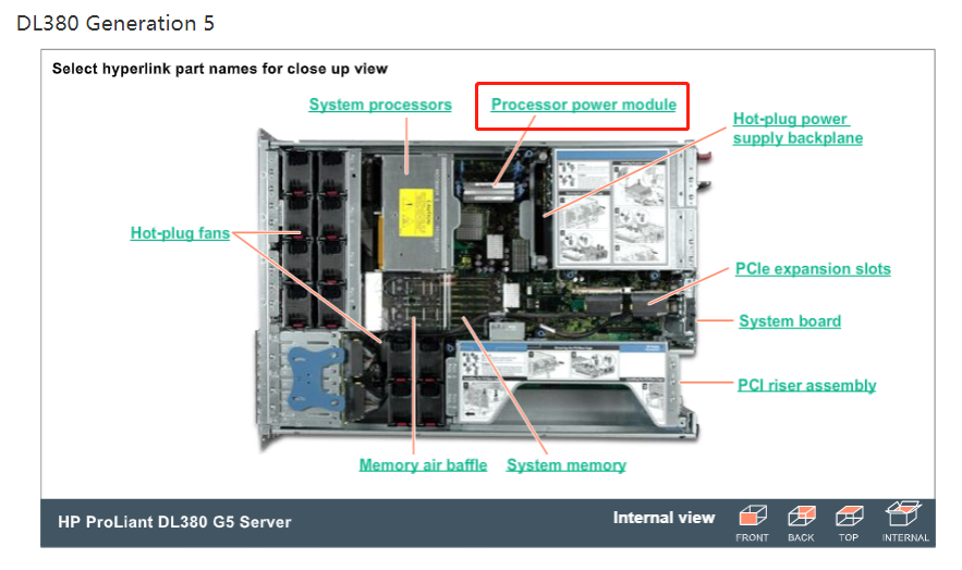

ppm故障灯。无法开机。如果是ppm问题。如何更换。

PPM是CPU稳压模块,有单独的备件,安装在主板上。机器关机断电后,更换备件即可
诊断版和主板的布局是一样的,在诊断板上指示灯位置和实际位置也是一样的。详细可以查看官方手册

在服务器内部,如下图位置:
拆装视频链接如下:
https://support.hpe.com/hpesc/public/docDisplay?docId=psg000112aen_us&page=GUID-A9976EEB-01BC-4C37-9450-078C66854800.html
您好,PPM是配件,需要关机,更换备件
处理器电源模块,可以插拔更换的,一个小的PCB板

什么样子的,在哪里
zhiliao_5b22q 发表时间:2021-04-25
