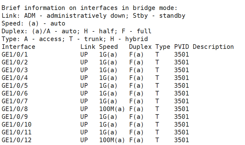

H3C S5130S-28P-HPWR-EI+接口100M
2021-04-25提问
  • 1收藏,1869浏览
dove 二段
接AP的接口为什么有的是1000M,有的是100M,将100M强制成1000M接口就shutdow了?
您好,检查链路是不是100M链路,切换网线试试
这要看端口协商的速率和双工模式的情况,其次也要看物理链路的质量。
强制为1000M就shutdown,可能对端不支持自适应或者本端不支持强制1000M。
