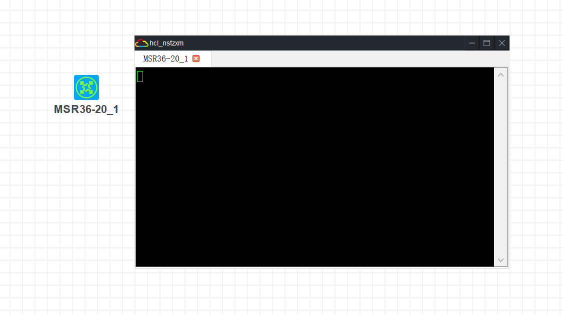

hcl命令终端没有任何显示

笔记本的CPU已开启虚拟化,但命令行还没有任何显示?
HCL模拟器没有任何显示,以下是排查要点,请参考:
1、重新安装模拟器,不使用中文路径或者中文系统名。
2、设置HCL和virtual-box的兼容性为win7
3、更换其他版本的virtual-box看下。
4、可以使用官网最新的版本,以下是下载链接:

您好,有没有创建工程,创建工程,然后再打开
其次,是 win10 兼容运行的HCL 和 virtual box吗?
virtual box 版本是多少呢?
重装virtual box(4.2.24或5.1.30),建议安装到默认路径
重装HCL_Setup_V2.1.2
http://www.h3c.com/cn/d_202101/1376321_30005_0.htm
现在就是HCL v2.1.2版本,已尝试重装也不行,virtual-box 6.1.18和6.1.20也不行,如果用自带virtual box 6.0.14或用5.2.44,显示设备启动失败,我的操作系统是windows 10 20h2
zhiliao_1Gj4cB 发表时间:2021-04-25
已解决,将HCL和virtual box全部删除,然后需要手工进入注册表查询virtualbox关键字,将关键字查找到的相关项目全部删除,然后重新安装HCL和virtuallbox就解决
