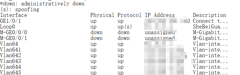

在S5560系列产品中,只有一个管理口能用,
所以这个M-GE0/0/0 才能用,M-GE0/0/1是无效的?
如我两台S5560 做了IRF之后,也只是存在M-GE0/0/0口可以使用,M-GE0/0/1是失效的,是这样的意思吗

嗯嗯,对

看下是不是做的IRF2
回复Tea_MF:
堆叠完了就一个可以用了

部署了IRF以后只有一个可用。
您好,是的

主设备的管理口才能转发流量,那我备设备的 管理口是不会转发流量?
