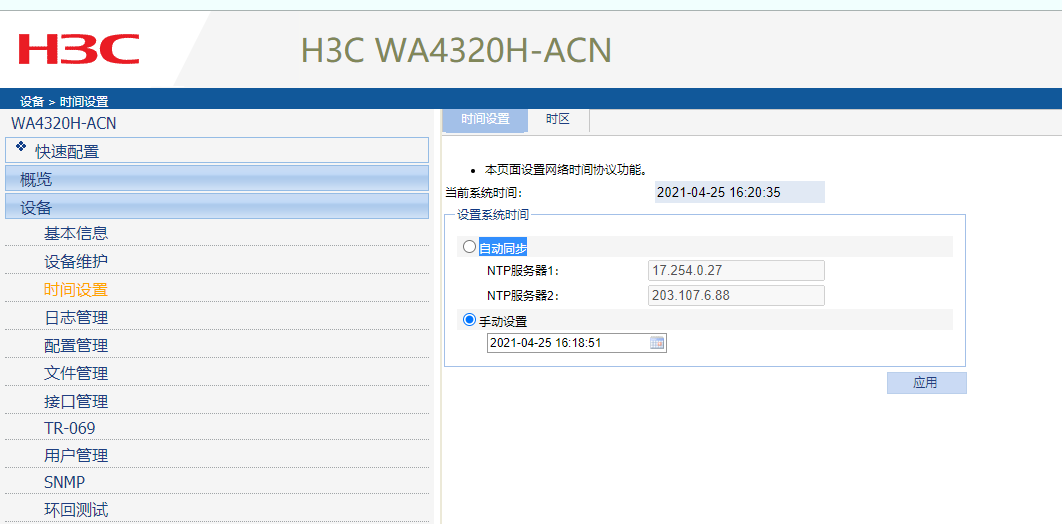

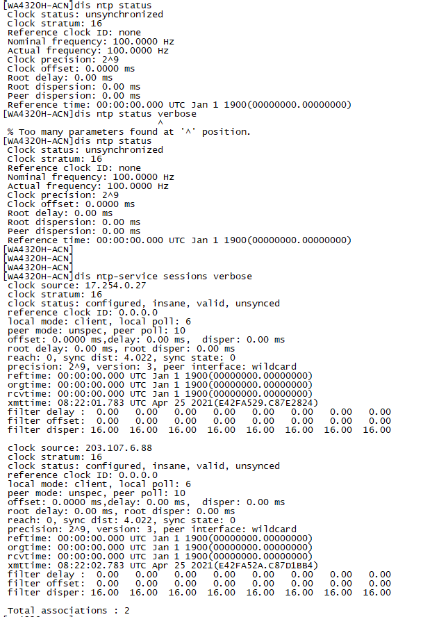

在设备->时间设置 界面,已经勾选了自动同步,比如这里我就用aliyun提供的公网ntp,点击应用以后,还是变成勾选手动设置,另外尝试了ssh命令进入system-view模式下用ntp-service进行设置,也不行,是什么原因?

输入ntp-service enable,提示 % Unrecognized command found at '^' position. 确定ntp服务器是可以ping通的,尝试了电脑上指定该ip也是可以同步时间的

换个浏览器试试
已经尝试从chrome更换成edge,以及ie浏览器,以及ie8兼容模式,均在点击应用以后勾选自动跳到手动设置上面了
zhiliao_xXkBGA 发表时间:2021-04-25 更多>>
