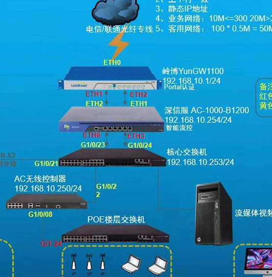

请问下,AC型号mini M30-P,AP是AI-50,AC旁挂核心,无线终端地址从出口岭博设备获取,AC只提供AP的管理地址,深信服设备是网桥模式,核心连接深信服设备配置access,核心连接AC是trunk,他们岭博说要在核心起终端的vlan,我核心起了终端的vlan,但是只是透传,现在他们岭博说看终端获取的地址都是vlan1 ,请问哪里有问题呢
ssid的关联VLAN是多少
对啊,你换个VLAN
叫我靓仔 发表时间:2021-04-25 更多>>
应该是默认vlan1
zhiliao_bEvuv5 发表时间:2021-04-25
对啊,你换个VLAN
检查下服务模板内绑定的VLAN ID是多少。
其次检查下VLAN是否已透传到位,设备AP到POE交换机的互联端口除了trunk vlan通过外,也配置PVID。
进一步检查DHCP的配置,看下是否和其他DHCP服务器的配置冲突。
