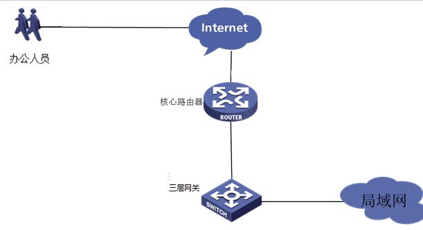

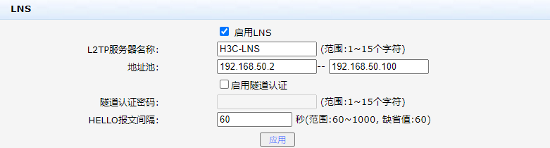

公司里一台ER8300G2-X,设为lns
办公人员电脑可以l2tp拨号连接 路由器ER8300,获得地址192.168.50.2
只ping的通路由器的ip

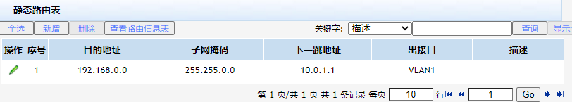

设定策略路由,源IP地址 192.168.50.0-255.255.255.0 目的ip地址 192.168.1.0 -255.255.255.0    出接口 l2tp0
还有一条静态路由
求如何访问内网
L2TP VPN能链接上,说明L2TP VPN的基本配置没有问题了,无法PING到内网,以下是排查要点,请参考:
1、L2TP VPN LNS端点配置的VPN网段不能和内网的网段冲突。
2、LNS内需将VPN网段在路由内向内网进行发布。
3、内网核心设备也要有路由指向到LNS的VPN网段。
4、检查路由器的防火墙出入站规则是否有安全策略拦截了。
这我看过,下面的评论也是这情况,ping不通交换机
zhiliao_b8XOyp 发表时间:2021-04-25 更多>>
网关是在三层上,三层需要做什么配置吗
内网网关在三层上?如果是,三层配置默认路由指向到路由器,路由器回指明细的静态路由到三层。
得闲饮茶013 发表时间:2021-04-25
目前就是这样的,但是就只能ping通路由,ping不通三层导致内网访问不了,有没有L2TP访问三层交换机下的网段案例能看看吗
可以参考下如下案例: https://zhiliao.h3c.com/Theme/details/45909
