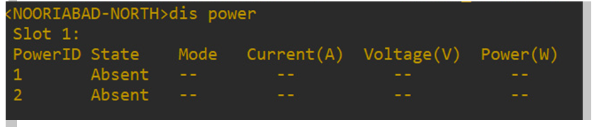

5130s-ei+电源状态Absent但是可用
2021-04-26提问
  • 1收藏,3041浏览
表示电源模块不存在但该交换机可以工作且可访问:-
这是显示不在位,可以拨打400确认下原因
4 个回答
这个是电源不在位的显示,但是由于电源能正常用,可能是电源的感应器故障了而导致显示不准确。
看下交换机的软件版本是否最新,可考虑升级到最新。
可收集产品型号、序列号、诊断信息文件反馈400分析处理。
粉丝:105人 关注:1人
应该是传感器问题,400确认下
您好,以下参考
1、插拔一下电源模块,如果不能恢复,就应该是模块硬件问题。
2、重启一下交换机如果能恢复,基本就是软件问题。
粉丝:5人 关注:3人
应该是传感器问题,建议咨询400确认下
