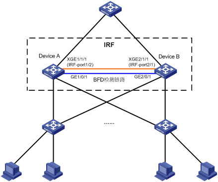

1.9.2  IRF典型配置举例(BFD MAD检测方式)
1. 组网需求
由于网络规模迅速扩大,当前中心交换机(Device A)转发能力已经不能满足需求,现需要在保护现有投资的基础上将网络转发能力提高一倍,并要求网络易管理、易维护。
2. 组网图
图1-14 IRF典型配置组网图(BFD MAD检测方式)
3. 配置思路
·     Device A处于局域网的汇聚层,为了将汇聚层的转发能力提高一倍,需要另外增加一台设备Device B。
·     鉴于第二代智能弹性架构IRF技术具有管理简便、网络扩展能力强、可靠性高等优点,所以本例使用IRF技术构建网络汇聚层(即在Device A和Device B上配置IRF功能),接入层设备通过聚合双链路上行。
·     为了防止万一IRF链路故障导致IRF分裂、网络中存在两个配置冲突的IRF,需要启用MAD检测功能。因为成员设备比较少,我们采用BFD MAD检测方式来监测IRF的状态。

(2)     将两台设备断电后,按图1-14所示连接IRF链路,然后将两台设备上电。

# 按图1-14所示连接BFD MAD链路。

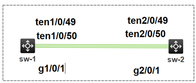

双机irf,以 5820V2-54QS为例
1、设备组网
sw-1 的ten1/0/49连接 sw-2的ten1/0/49;
sw-1 的ten1/0/50连接 sw-2的ten1/0/50;
sw-1 的g1/0/1连接 sw-2的g1/0/1;
2、配置
