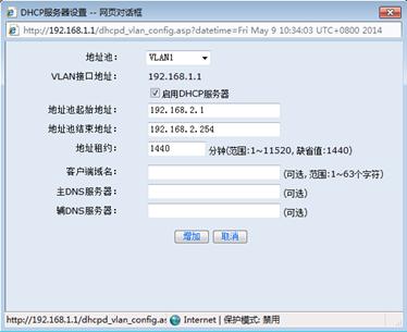

在DHCP内修改就可以了,以下是配置的说明:
5.3.3  设置DHCP服务器
页面向导:接口设置→DHCP设置→DHCP设置
本页面为您提供如下主要功能:
显示接口地址池和全局地址池列表
设置接口地址池
设置全局地址池
页面中关键项的含义如下表所示。

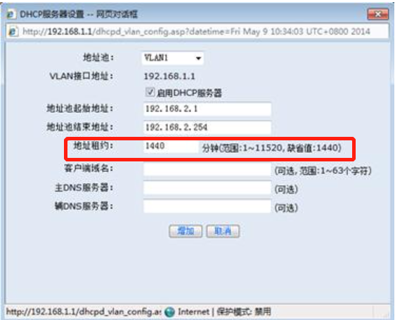

地址租约
设置DHCP服务器分配给客户端IP地址的租借期限。当租借期满后,DHCP服务器会收回该IP地址,客户端必须重新申请(客户端一般会自动申请)
缺省情况下,地址租约为1440分钟

地址租约改掉即可
您好,参考
不需要
听见你说达不溜 发表时间:2021-04-26 更多>>
改掉以后要重启吗,
zhiliao_KWbiJn 发表时间:2021-04-26
不需要
