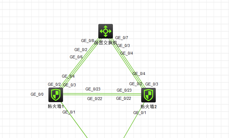

如图所示:
主备防火墙中有多条链路,配置上行多个冗余接口。
那么,如果主设备上出现某个链路的端口断开,备设备会转发吗?
或者,主备模式部署在出口,多链路。这种情况该怎么实现

现在这个组网跨框配置reth,然后track物理口,一个接口坏就切换到备框继续处理。如果几个接口是等价的,放入聚合口的情况,可以reth加聚合口做子接口,track聚合口切换,不过最好是track物理口,这样最准确。

冗余口是跨机框的。冗余组中,配置三个上行口,探测这三个物理端口。什么情况下会切换备设备?是上行的三个接口都坏掉,还是其中一个坏掉就可以?

track物理口就一个坏了就切换,track聚合就聚合口的状态坏了才能切换

看你怎么track,如果是聚合口,你track聚合口,是不会切的
嗯,现在不清楚,是探测的上行口,断开一个就可以切换还是断开三个才能切换

您好,这个时候可以指定NQA探测报文的源地址,保证主用线路NQA的报文是从主用线路探测的,不是通过备用线路中转通的,就OK了
防火墙在出口设备,由于是多个外网链路,可考虑使用出方向负载均衡。
如果只是为了做主备,备用链路的路由加大优先级来作为备用路由来使用,其次可以配置NQA或BFD检测,在主链路出现故障时能切换。
