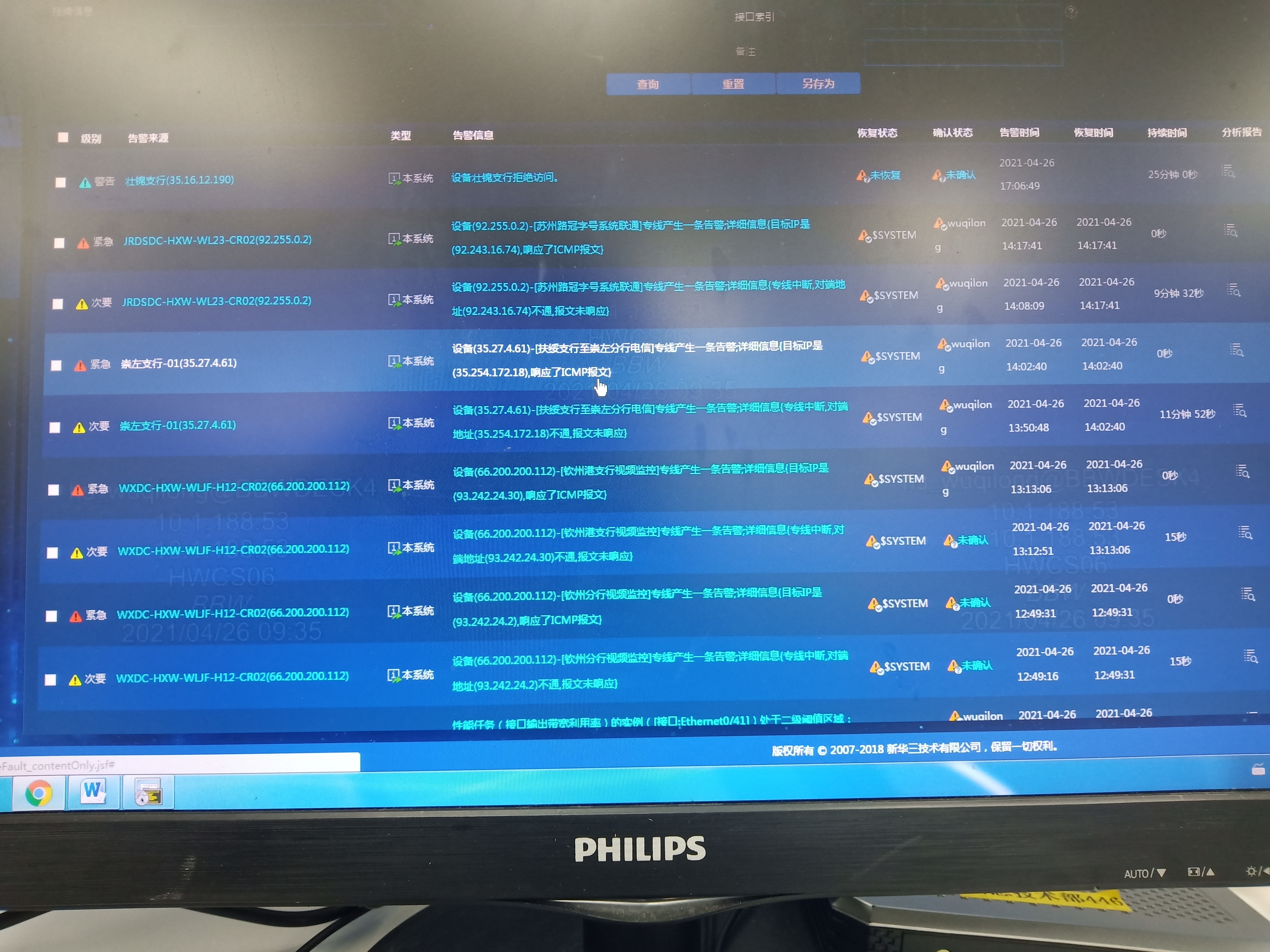

如图
1、怎么取消UCenter中的专线恢复响应了icmp报文出现“紧急“”告警通知?,或者在怎么调整告警的级别?
2、经常会出现很多提示ping 某条专线对端地址 (几秒-十几秒钟)不通,短暂时间之后又恢复了,怎么取消这类的报警,或者怎么优化?怎么验证在UCenter中怎么测试ping告警提示的对端的ip地址不通。客户希望设置称为,只要设备之间的路由协议断开才报警,而不是暂时ping 不通不用告警。谢谢,麻烦大佬们  详细指导。

1、调整告警级别需要通过调整对应的trap告警级别来实现
2、短暂的ping不通告警,可以再系统参数中配置重试次数和重试时间来规避
