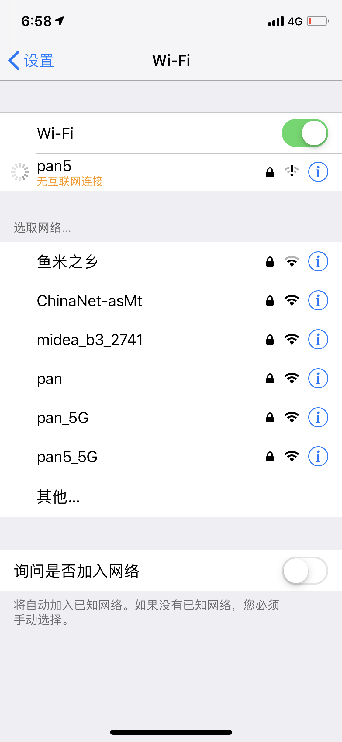

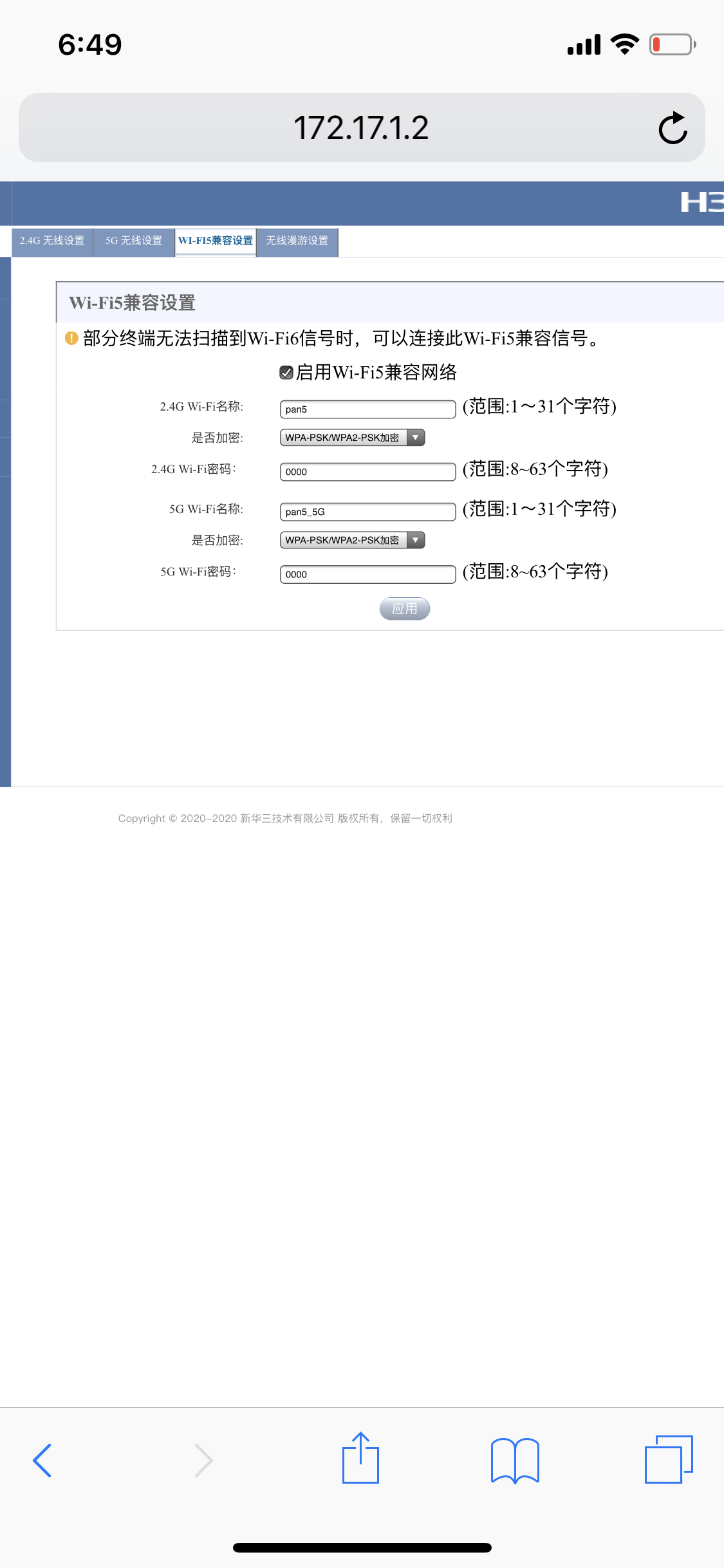

大家好!本人用gr1108-p+ax51-e。手机连接wifi6信号可以打开微信、网页,但打不开网页上的视频,一直显示正在缓冲。开启ax51-e的wifi5兼容网络,手机连接wifi5信号显示无互联网连接。请问是哪里没设置好呢?

您好,以下排查
1、更换dns,设为公共DNS试试
2、调整加密方式
3、升级下版本
4 个回答
加密方式换下
使用不加密的套件看下是否能正常访问。
调整DNS为所接入运营商的DNS。
调整外网口的TCP MSS看下,以下是参考命令:
int gi 1/0/1
tcp mss 1200
看下设备的软件版本是否最新,,可考虑升级到最新。
zhiliao_2OWw4z 知了小白
软件版本升级到最新,已调整DNS,wifi6信号可连接正常上网。wifi5信号改为不加密,仍旧显示无互联网连接。
zhiliao_ttcNnC 知了小白
gr2200+ax51,同样的问题,Wi-Fi5兼容信号5g频段可以使用,2.4g就显示无互联网连接,有人解决了么
