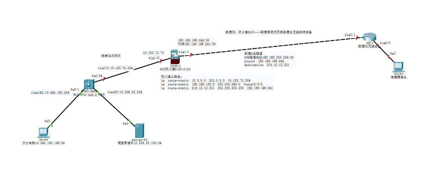

单位准备用内网的硬盘录像机挂载联通的5G摄像头
2021-04-27提问
  • 1收藏,3104浏览
粉丝:0人 关注:12人
请教,我单位准备用内网的硬盘录像机挂载联通的5G摄像头,我公司内网和联通边界设备为H3C F100-C-G2防火墙。要求:在防火墙上做一对一地址转换,将外部联通网摄像头地址转换为我单位内网的IP地址,使用硬盘录像机管理摄像头。请教各位大神,如何配置。最好是具体配置,谢谢!路由为联通公司工程师用联通公司自带的华为AR2220做的路由,想换为我公司的防火墙。谢谢各位大神!

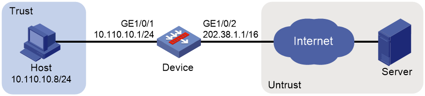

内网用户通过NAT地址访问外网配置举例(静态地址转换)
1. 组网需求
内部网络用户10.110.10.8/24使用外网地址202.38.1.100访问Internet中的地址为201.20.1.1/24的 Server。
2. 组网图
图2-3 内网用户通过NAT地址访问外网配置组网图(静态地址转换)
3. 配置步骤

(5)     配置NAT功能
# 配置内网IP地址10.110.10.8到外网地址202.38.1.100之间的一对一静态地址转换映射。
[Device] nat static outbound 10.110.10.8 202.38.1.100
[Device] interface gigabitethernet 1/0/2
[Device-GigabitEthernet1/0/2] nat static enable
[Device-GigabitEthernet1/0/2] quit
4. 验证配置
# 以上配置完成后,内网主机可以访问外网服务器。通过查看如下显示信息,可以验证以上配置成功。
[Device] display nat static
Static NAT mappings:
  Totally 1 outbound static NAT mappings.
  IP-to-IP:
    Local IP     : 10.110.10.8
    Global IP    : 202.38.1.100
    Config status: Active
Interfaces enabled with static NAT:
  Totally 1 interfaces enabled with static NAT.
  Interface: GigabitEthernet1/0/2
    NAT counting : 0

回复枫飘雪2019:
GRE的话 网络可达就行了呀 目的不就是摄像头通录像机吗
李云龙的意大利炮 发表时间:2021-04-27 更多>>
请教,针对GRE这种怎么做NAT呢?
枫飘雪2019 发表时间:2021-04-27
回复枫飘雪2019:
