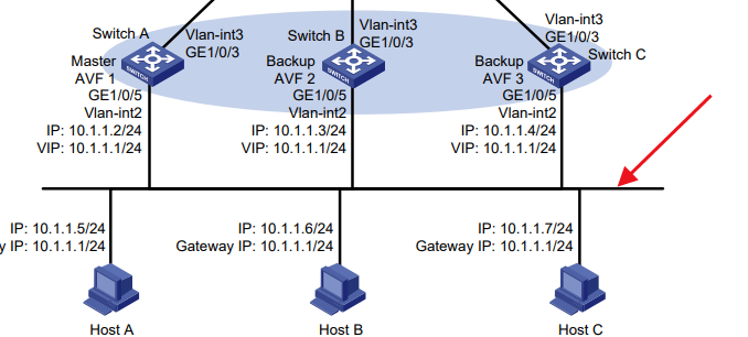

这跟线怎么连
中间有台交换机,6个设备都连在交换机上,走二层
想问一下那台交换机需要配置什么

PVID mismatch discovered on GigabitEthernet1/0/5 (PVID 2), with H3C GigabitEthernet1/0/3 (PVID 1). 提示这个怎么办

那根线就是二层交换机
那要再搞台交换机出来 把上面三台交换机和下面三台PC连在一起吗

这些都是链接到交换机的线路。
可以想象为有一台交换机,实际上在拓扑图中可以增加一台二层交换机或者直接连线到上行设备中。
想问一下那台交换机需要配置什么
