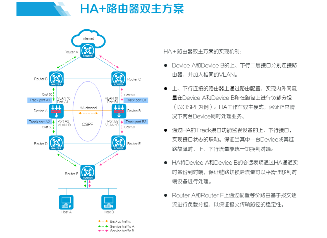

官网提及的“HA+路由器双主方案”中,其中说到Router A和Router F配置等价路由逐流负载分担,这里不太明白Host A出方向流量可以被主流负载分担到同一条路径出去(绿色箭头路径),但如何确保由Internet的回程流量一定是被Router A转发给Router B呢?如果Router A把流量转发给了Router C,那么就出现流量来回路径不一致,HA的性能可以保证实时的会话同步让回程流量可以通过会话机制被Device B放行吗?

看看案例,互联接口地址都不一样啊
是的,互联接口地址不一样,但是Router A去往Host A的路由是等价的,下一跳同时指向Router B和Router C,怎么确定会走哪边呢?
