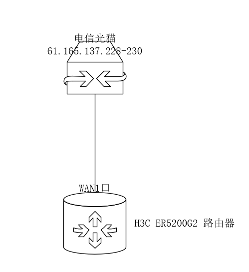

向电信公司申请了一组3个公网ip 61.165.137.228-230  ,其中wan1口 使用ip61.165.137.228静态连接电信的光猫只有一条线路,那我其他的地址应该怎么把他利用起来?
组网如图
粉丝:37人 关注:1人
整三个WAN口,三个地址
有三个公网IP,以下是部署要点,请参考:
1、其中一个IP作为WAN口的IP使用。
2、剩下两个IP可以作为NAT转换的地址池,采用NAPT的方式。
3、另外需要配置默认路由指向到电信。
4、以下是ER3200G2的用户手册链接:
https://www.h3c.com/cn/Service/Document_Software/Document_Center/Routers/Catalog/H3C_ER_G2/ER3200G2/?CHID=249792
看看光猫有几个网口,三个以上的话就进入光猫配置页面,把光猫lan口都绑定到上网vlan上,再分别lan1-wan1,lan2-wan2,lan3-wan3这样连接到路由器上,一个wan
口配置一个地址。如果猫只有一个口就lan1-交换机-再分别插到路由器的wan口上
