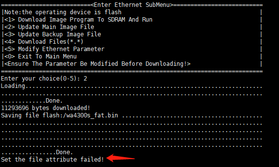

FIT模式BOOTWare版本7.06
FAT固件版本WA4300S-CMW520-R1509P01-FAT
固件上传后提示无法更改属性

请问Set the file attribute failed!是什么意思

空间足够,bin文件已经上传了,在文件管理里面已经存在了,就是没办法把type变成main
zhiliao_IvuveW 发表时间:2021-04-28

先降级BOOTWare为v5,再格式化内存 再上传固件
