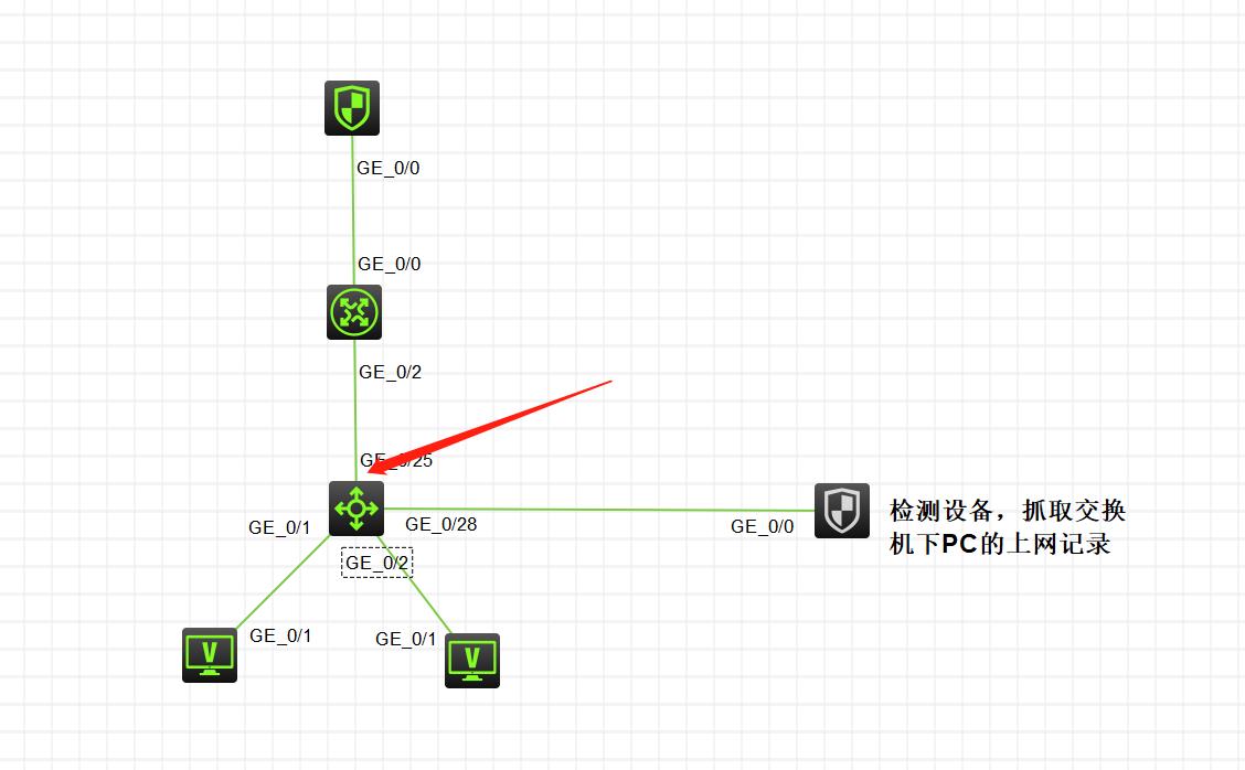

拓扑图如下
路由器与交换机相连接,路由器配置了DHCP,交换机没有做配置当傻瓜交换机用,下联PC。图中交换机28端口连接上网行为管理设备,需要在交换机上做端口镜像,抓取交换机下所有PC的上网记录,请问大侠们,这个被镜像端口是红箭头处的25端口吗?还是需要直接在路由器上配置端口镜像?这样做是否正确?谢谢
源端口是25口,目的端口是28口。
以下是本地端口镜像的配置参考命令:
<H3C>sys
[H3C]sysname SW1
[SW1]mirroring-group 1 local   //创建本地镜像组、组号为1
[SW1]mirroring-group 1 mirroring-port GigabitEthernet 1/0/25 both  //指定镜像口,监控进出流量
[SW1]mirroring-group 1 monitor-port GigabitEthernet 1/0/28  //指定监控口
[SW1]dis mirroring-group all   //查看镜像组信息
Mirroring group 1:
    Type: Local  //本地镜像
    Status: Active  //镜像状态为激活
    Mirroring port:
        GigabitEthernet1/0/25  Both
    Monitor port: GigabitEthernet1/0/28

在交换机配
粉丝:1人 关注:1人
sys 在交换机配置监听
创建本地镜像组
mirroring-group 1 mirroring-port g1/0/25 both  被监听的端口,监听流量出入方向,连接路由器
mirroring-group 1 monitor-port g1/0/28 转发监听流量的端口,连接检测设备
int g1/0/28
undo stp enable
sa f
