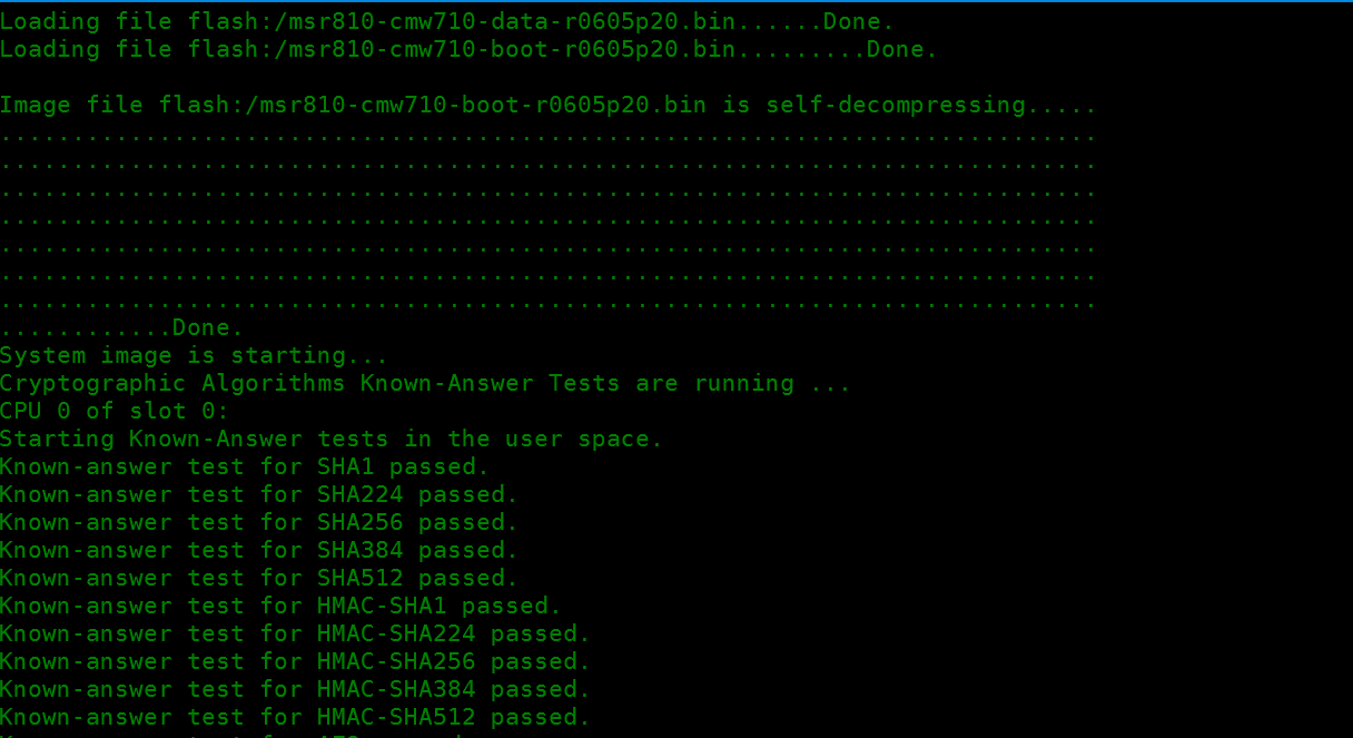

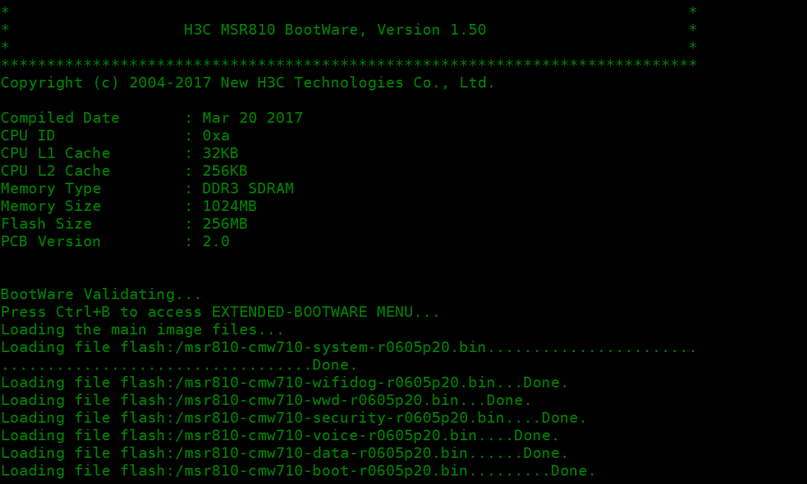

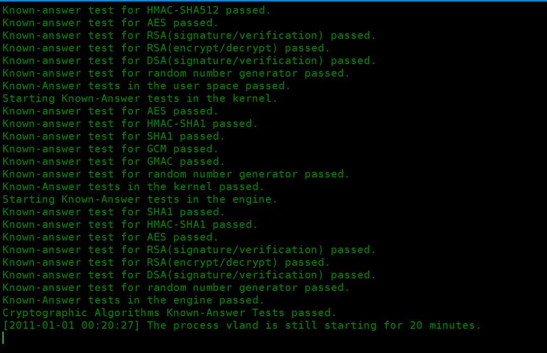

开机卡在一个地方之后不动,开不了机

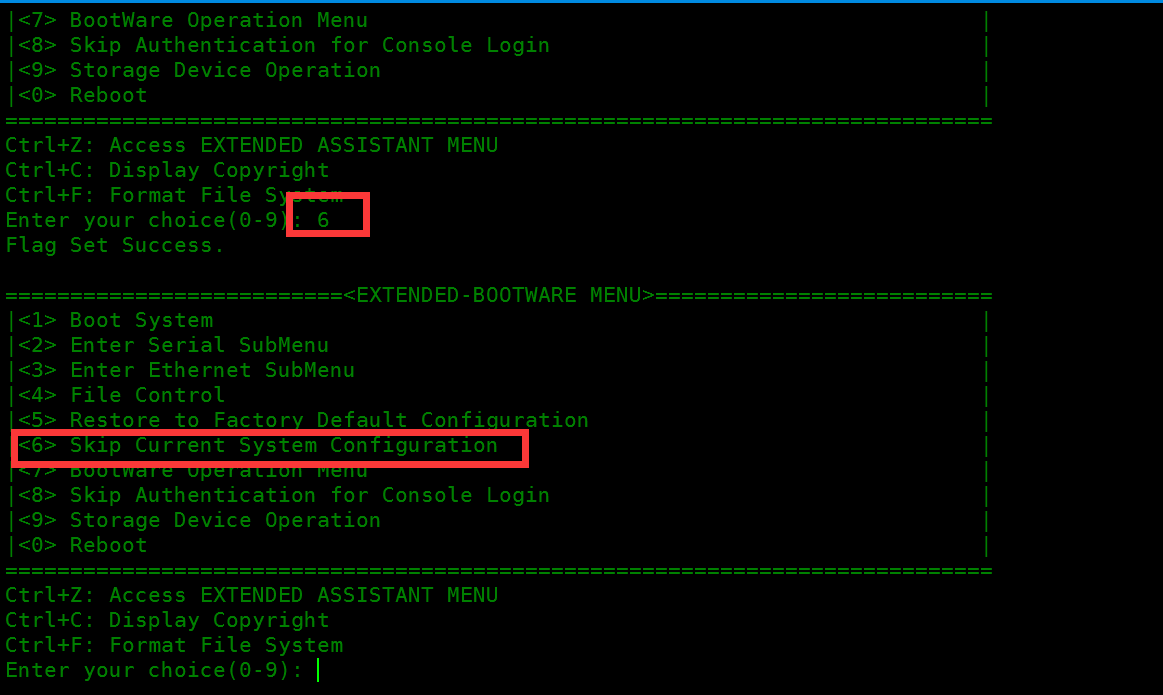

开机的时候按ctrl B,然后选skip current config试试,如果跳过配置也不能启动,设备硬件上就是有问题了。

不行,弄了没反应
zhiliao_OiAAH 发表时间:2018-05-31
重启的时候能进ctrl B吗
Guohao 发表时间:2018-05-31
回复Guohao:
能,但是输入跳过当前配置的序号回车没反应,又要选择
就是跳过之后,选1 boot system,好像是1
回复Guohao:
选1那不就是跟没选一样,就是引导系统嘛 ,一样的卡住
不是啊,跳过配置启动和直接启动不一样啊,如果跳过配置启动有问题,那就是硬件问题,跟软件没关系了啊

应该是硬件问题,软件应该没什么问题。只能联系修咯!
