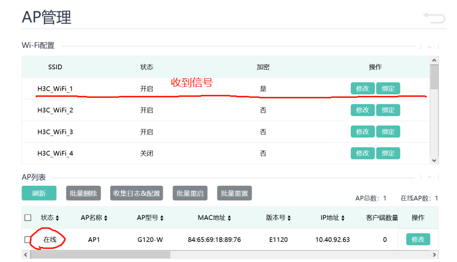

G120-W修改成AP模式后,下挂在G120-w(AC模式)下,目前AC已经能管理AP,但是收不到AP的信号,需要怎么处理,谢谢!
G120-w(AC模式)下挂 G120-W (AP模式)

这款设备是钉钉专款,需要将设备绑定到钉钉APP,如果不绑定是不会有用户WiFi信号放出来的

同样的方法,AP应该也连接外网了吧,登录AP的本地WEB上,有一个绑定钉钉的页签,用钉钉APP扫码绑定

按说G120-W的ap上线后,无线服务模板自动绑定ap的,你看看这个有没有专家模式,去专家模式看看射频口有没有开启
或者你看旁边的绑定是不是可以绑定ap
能管理AP,但是没有信号,以下是排查要点,请参考:
1、检查服务模板是否配置了SSID,绑定VLAN,并使能了服务模板。
2、检查服务模板是否调用到了射频接口。
3、检查射频接口是否已启用。
