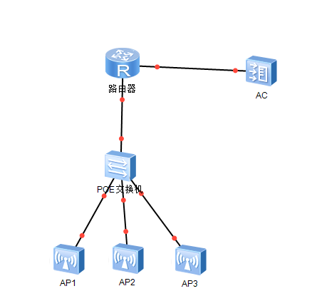

AP➠交换机➠AC➠路由器 1.把ac和ap接入交换机,交换机一根线跳到路由器 2.把ap接交换机,交换机接ac,ac接一根跳线到路由器
两种方式都可以。
只是说两种方式那种更符合现场的需求。

1和2哪种方式正确?

一个旁挂部署,一个网关部署都行啊

ap与终端之间收发的数据是通过ac再到路由,还是直接到路由?
zhiliao_On1MM8 知了小白
如果ac的性能不强的话 建议旁挂部署 进行本地转发而非集中转发
