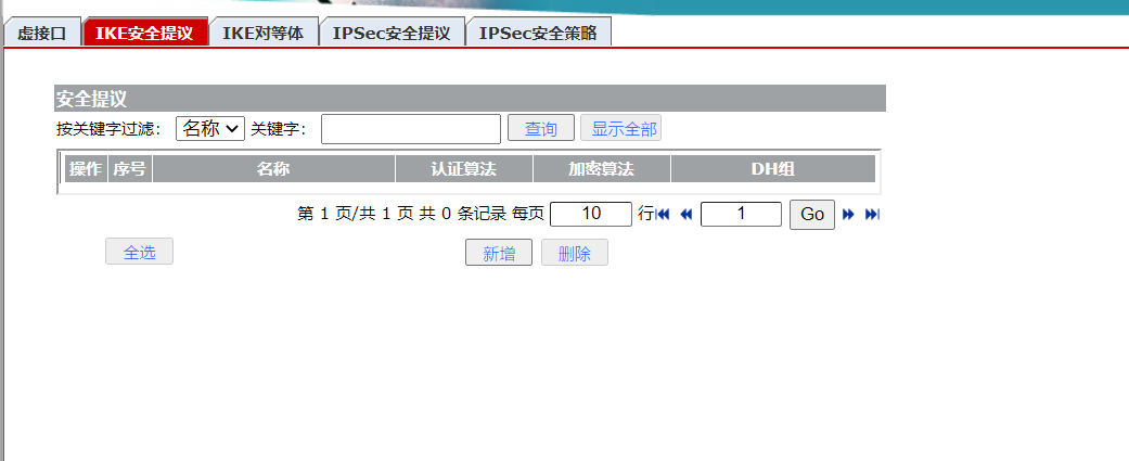

社区的各位大神你们好,我想在ER3200 实现VPN技术,用户连接数量大概就是5位左右,主要用途就是访问内网!现在不知道该用那个类型的VPN,现在也不知道改如何进行配置,希望大佬给予解答,并告知该如何进行配置!

配置L2TP VPN即可,可以参考案例https://zhiliao.h3c.com/Theme/details/45909
ER3200的手册内没有L2TP VPN的说明,应该不支持L2TP VPN技术。
看下IPSEC VPN是否能满足需求:
7.6  一对一IPSec VPN配置举例
7.6.1  组网需求
在Router A(采用ER5200)和Router B(采用ER5200)之间建立一个安全隧道,对客户分支机构A所在的子网(192.168.1.0/24)与客户分支机构B所在的子网(172.16.1.0/24)之间的数据流进行安全保护。
安全协议采用ESP协议,加密算法采用3DES,认证算法采用SHA1。
7.6.2  组网图
图7-5 组网示意图
7.6.3  设置步骤
1. 设置Router A
(1)     选择“VPN→VPN设置→虚接口”。单击<新增>按钮,在弹出的对话框中选择一个虚接口通道,并将其与对应的出接口进行绑定(此处为假设为WAN1),单击<增加>按钮完成操作
(2)     选择“VPN→VPN设置→IKE安全提议”。单击<新增>按钮,在弹出的对话框中输入安全提议名称,并设置验证算法和加密算法分别为SHA1、3DES,单击<增加>按钮完成操作
(3)     选择“VPN→VPN设置→IKE对等体”。单击<新增>按钮,在弹出的对话框中输入对等体名称,选择对应的虚接口ipsec1。在“对端地址”文本框中输入Router B的IP地址,并选择已创建的安全提议等信息,单击<增加>按钮完成操作
(4)     选择“VPN→VPN设置→IPSec安全提议”。单击<新增>按钮,在弹出的对话框中输入安全提议名称,选择安全协议类型为ESP,并设置验证算法和加密算法分别为SHA1、3DES,单击<增加>按钮完成操作
(5)     选择“VPN→VPN设置→IPSec安全策略”。选中“启用IPSec功能”复选框,单击<应用>按钮生效。单击<新增>按钮,在弹出的对话框中输入安全策略名称,在“本地子网IP/掩码”和“对端子网/IP掩码”文本框中分别输入客户分支机构A和B所处的子网信息,并选择协商类型为“IKE协商”、对等体为“IKE-d1”、安全提议为“IPSEC-PRO”,单击<增加>按钮完成操作
(6)     为经过IPSec VPN隧道处理的报文设置路由,才能使隧道两端互通(一般情况下,只需要为隧道报文配置静态路由即可):选择“高级设置→路由设置→静态路由”,单击<新增>按钮,在弹出的对话框中
2. 设置Router B
在对端Router B上,IPSec VPN的配置与Router A是相互对应的。因此,除了对等体的对端地址以及安全策略中的本地子网、对端子网需要做相应修改,其他的设置均一致。此处略。
3. 查看VPN状态
两端均设置完成后,您可以通过选择路由器的“VPN→VPN状态→安全联盟”页面,并单击<刷新>按钮来查看相应的隧道是否已成功建立。
